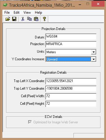

    Kannst du die Header der ECW-Dateien auslesen, z.B. mit Global Mapper oder dem ECW Header Editor? Wenn ja, was steht da drin (Screenshot)?

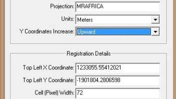

  • Etwas ist hier verdammt merkwürdig. Ich habe mal selbst mit GM eine ecw in Mercator/WGS84 erzeugt. Der Header editor zeigt MRAFRICA. Compe Land 7.5.2 (Build L281P8) zeigt richtigerweise "Elliptical Mercator" an. Die Karte ist auch exakt kalibriert (Vergleich mit OSM online maps).
