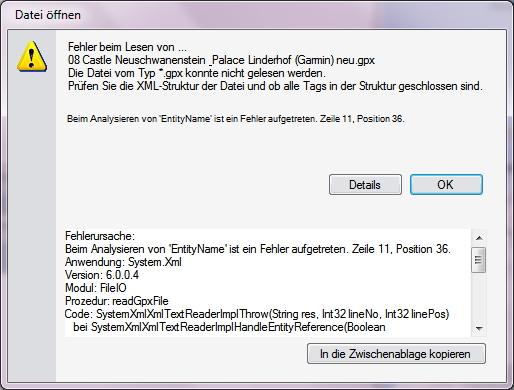

    Ich kann diese zwar mit Basecamp / GTA öffnen, kann aber diese nicht weiter verwenden. Wenn ich wieder speichere, kann ich diese nicht mehr öffnen. Selbst wenn ich in KML abspeichere, kommt dann eine Fehlermeldung wie folgt:
    Könnt ihr mir bitte bei der Reparatur helfen? Ich komme leider nicht zu recht :( Danke!

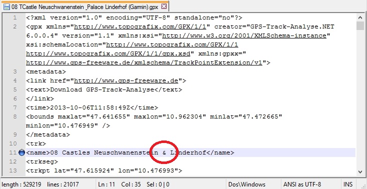

  • Schmeiss mal das "&" aus dem Tracknamen raus.
    Das angemahnte 36. Zeichen in der Zeile 11 wäre zwar eigentlich zunächst mal das Leerzeichen dahinter. Wenn du nur das rauslöschst kommst du aber nur noch tiefer in den Schlamassel (fehlendes Semikolon bzw nicht definierte Entität und solche Gaudisachen).
    Und wenn du schon dabeibist: Das Schloß heisst Neuschwanstein und nicht Neuschwanenstein.
  • Danke vielmals, das hat jetzt anscheinend geklappt, lag wirklich an "&", habe aber damit in der Vergangenheit nie Probleme gehabt, wobei ich "&" selten nutze!
    Stimmt, heißt Neuschwanstein, nicht Neuschwanenstein :) Danke für den Hinweis!
    Andere Frage: Mit welcher Software hast du XML/GPX geöffnet? Ich kann die Zeilennummer bei mir nicht erkennen, daher konnte ich den Fehler auch nicht finden!
