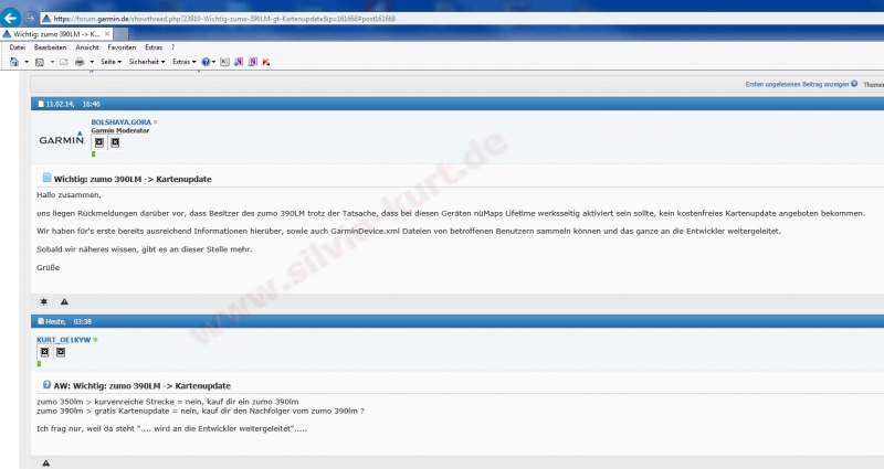

  • Aufpassen beim neuen Kartenupdate auf CN EU 2014.40NTU!
    Auch hier wird VOR DEM Kartenupdate die neue FW 3.70 auf dem zumo installiert!
    Details, siehe Forum Digitale Kartenwerke!
    Hallo zusammen,
    mit dem GarminMapUpdater kann man das Kartenupdate auch ohne FW-Update auf den Zumo350 aufspielen.
    Grüße,
    Hans

  • Hallo Hans,
    interessanter Hinweis, hast Du das schon ausprobiert?.
    Dann bleibt also die Möglichkeit der kurvenreiche Strecke bestehen?
    Franz
    ja muss, denn der MapUpdater installiert (wie auch der Name schon sagt) nur die Map...
    Du verzichtest allerdings auf die im ersten Beitrag angeführten Verbesserungen...
    Gruss crazyelephant :)
    Garmin-Asus A50, Garmin Zumo 390LM, Garmin Zumo XT, Nüvi 2699 LMT-D, TomTom Rider, TomTom GO 540 Live, Tomtom Go 5200
  • Hallo Hans,
    Franz
    Hallo Franz,
    ja, hab's selbst ausprobiert. Werde vermutlich trotzdem auf die neue Firmware umstellen, da mir die Option "kurvenreiche Strecke" nicht so wichtig ist. Touren plane ich lieber mit Basecamp. Oder ich biege unterwegs einfach von der Strecke ab, wenn's interessant aussieht und lass mich überraschen.
    Grüße,
    Hnas
