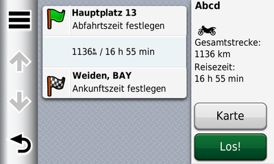

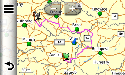

    Ich hatte versucht, von Deutschlandsberg, Hauptplatz 13 nachhause nach Weiden i. d. OPf. zu routen. Ich wollte in Österreich keine Autobahn fahren, in Deutschland aber schon. Meine Überlegung war, Mautstrecken vermeiden einschalten und den Navigator V routen lassen. Bei der Berechnung der Route kam dann die dicke Überraschung. 1135km, routet auf schnellstem Wege nach Österreich raus fast bis Budapest dann über die Slowakei und Tschechei nachhause. Ein Bekannter der mich begleitet hat, hat mit den gleichen Einstellungen auf einem Garmin Zumo 660 die richtige bzw. vernünftige Route durch Österreich berechnet bekommen. :o
    Ich hatte allerdings die neusten Garmin Karten 2015.10 er hingegen die Garmin Karten 2014.40 installiert.

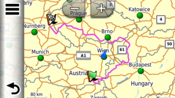

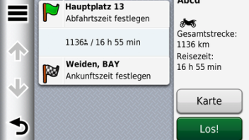

    So hab es nun nochmal versucht ...
    Hab deine Einstellungen übernommen, einziger Unterschied ist, das ich die Karten noch nicht aktualisiert habe und am Gerät sich daher noch die Kartenversion 2014.40 befindet.
    Beim Berechnen der Route hängt sich das Navi bei 76% vermeintlich auf, nach einer gewissen Zeit, dauert ein paar Minuten, wird die Berechnung fortgesetzt.
    Mit folgendem Ergebnis:
  • vielen dank Il Postino. den gleichen mist bekomme ich auch. ok, dann ist das kein gerätefehler sondern ein allgemeiner fehler. na prima. habe mal an BMW geschrieben. mal sehen wann ich von denen was höre.

    Das hängt an der Vermeidung "Mautstrassen". Läßt Du diese Vermeidung raus. wird über die Autobahn direkt 511 km nach Widen geroutet. Gibt nur zwei Möglichkeiten: Bis Grenze, bei der Du sie überschreiten willst, Mautstrassen vermeiden aktiviert, danach neue Route, ohne Mautstrassen aktiviert, starten.
    Reinhard
