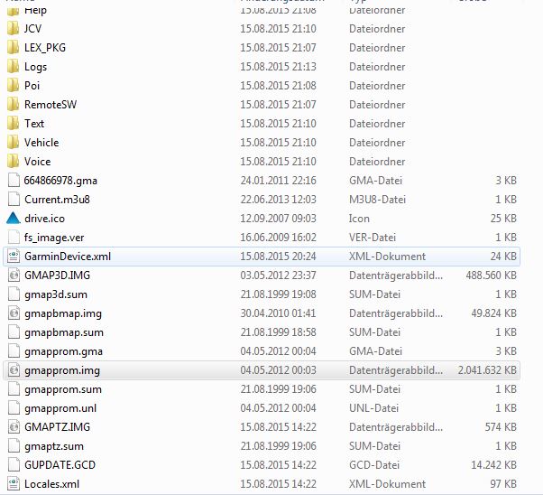

    es gibt keinen Weg einzelne kartenkacheln vom navi runter zu nehmen.
    da die alle in einer einzelnen ...img datei drinn sind.
    diese wird entweder beim update mit den ausgewählten regionen des neuen kartenmaterials überschrieben oder wen du es über ms oder mapinstall machst überschreiben.
    wobei es da noch unterschiede gibt in der bezeichnung der img.
    gmapprom.img heisst der kpl kartensatz am navi wen es über die updatefuntkion des garmin express oder mapupdater erfolgt.
    gmapsupp.img heisst er wen über ms oder mapinstall von bc die kacheln auf den zumo übertragen werden.
    je nachedem welche img du eben auf dem zumo drauf hast, wird die entweder überschrieben oder du bekommst die meldung dass eben nicht genug platz im internen speicher ist.

    Ach ja:
    So sieht mein Zumo aktuell aus, wobei ich ihn am 15.08.15 selbst mal updgedatet habe. Also neue Firmware:
