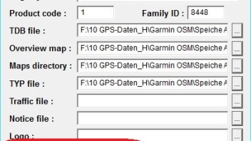

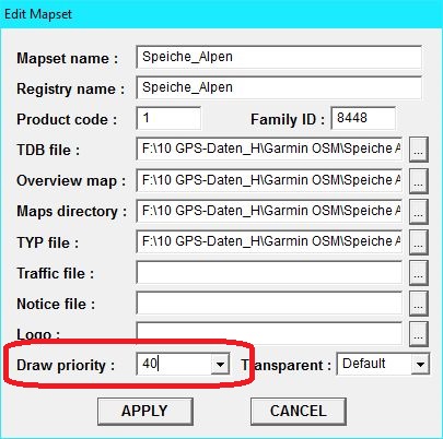

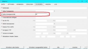

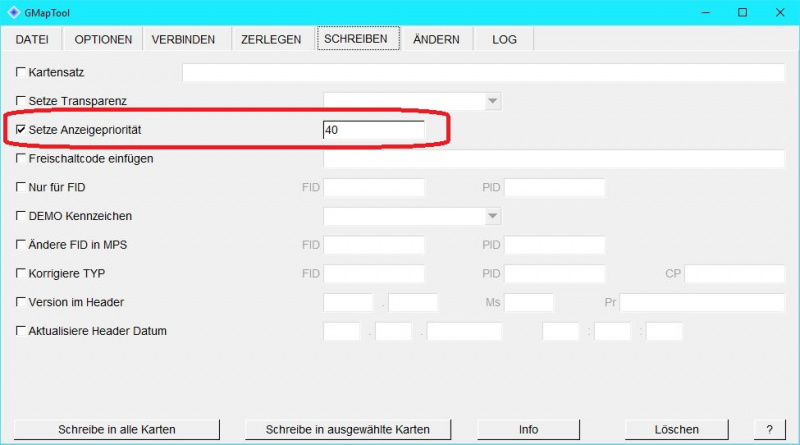

  • Kann ich mit gmaptool/MapsetToolkit die Draw Priority eines fertigen Images aus dem Netz nachträglich anpassen?
    GmapTool: Ja. Geht auch mit fertigen Karten fürs Gerät vom Typ gmapsupp.img (Bild 1).
    MapsetToolkit: Geht nur bei Karten die auf dem Computer installiert sind (Bild 2). Die gmapsupp.img muss danach mit Mapsource (oder MapInstall) erzeugt werden.
