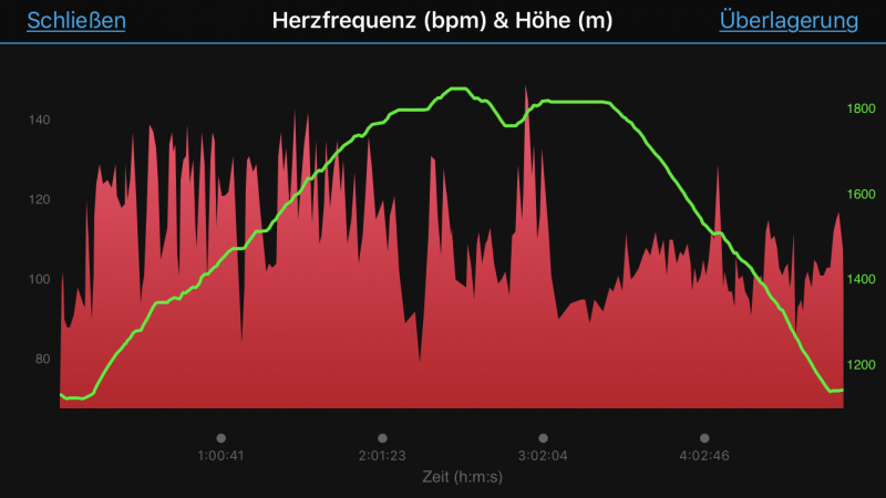

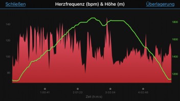

  • Ich würde sagen, nicht einmal für den Hausgebrauch, ich hatte jetzt mal an Berg ca. 150 Puls und die Uhr hat zum die 100 angezeigt. Schon wäre es ja gewesen. ;) in Bewegung kannst den Pulsmesser vergessen. ...................
    Kann ich nicht bestätigen. War sehr oft mit der Fenix 5 am und auf dem Berg. Das es kein medizinisches Kardio-Meßgerät ist, sollte allen klar sein.
    Ich häng mal eine Zusammenfassung von einer Wanderung zum Iseler mit an den Beitrag.
