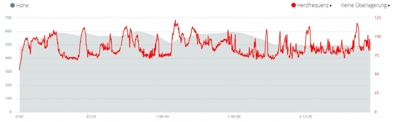

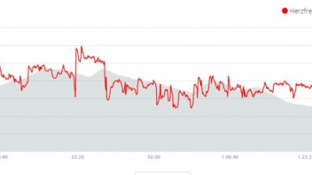

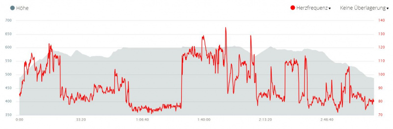

  • Eben nochmal getestet.
    Beim Gehen oder Wandern steigt die Pulsanzeige auf über 130 an. Beim
    Weitergehen sinkt dieser Wert auf den tatsächlichen Puls, wenn ich den Arm
    nicht bewege. Egal ob vor der Brust mit Uhr nach oben oder unten gehalten,
    beim Pulsfühlen am Hals oder steif nach unten gehalten. Mache ich danach
    wieder die beim Gehen natürliche Armbewegung steigt die angezeigte
    Herzfrequenz wieder auf utopische Werte an. Die Zeit bis zum Ansteigen ist
    dabei unterschiedlich lang.
    Grafik:
    Minute 22 bis 24 Arm vor der Brust während des Gehens bewegungslos
    gehalten. HF sinkt auf tatsächlichen Wert und steigt nach dem
    Weiterbewegen des Armes wieder an.
    Minute 60 bis 88 wegen eines Gewitters untergestellt. Danach sprunghafter
    Anstieg der HF beim Weitergehen.
    Danach mehrmals während des Gehens den Arm mit der Uhr in
    verschiedenen Positionen nicht bewegt. Es erfolgte jeweils eine
    Normalisierung der HF-Anzeige mit nachfolgendem unsinnigem Ansteigen der
    HF bei der Fortsetzung der normalen Armbewegung beim Gehen.

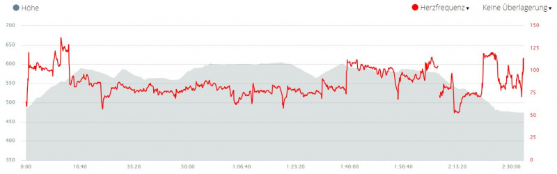

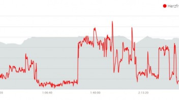

  • Ich bin heute nochmals den selben Weg gegangen.
    Zuvor habe ich alle Apps und Widgets, die ich nicht gebrauche, entfernt.
    Widget HF ausgeblendet und wieder eingeblendet.
    Sensor HF am Handgelenk aus- und wieder eingeschaltet
    Höhenmesser manuell kalibriert.
    Es ist und war nur Garmin-Software installiert.
    App Wandern gestartet.
    Am Anfang bis 1:39 sieht es relativ gut aus. Dann habe ich auf meinem
    Smartphone Connect gestartet. Die Daten in dieser App wurden nicht
    aktualisiert und die Eieruhr drehte sich endlos.
    Auf der Uhr trat zum selben Zeitpunkt der bekannte Fehler auf. Die HF stieg
    auf eine unrealistische Höhe und blieb dort. Durch Stillhalten des Armes fiel
    die HF wieder auf den richtigen Wert und stieg beim Weiterbewegen des Armes wieder an.
    Nach dem Aus- und Einschalten des Sensor HF in 2:07 wurde kurzzeitig die
    richtige HF angezeigt.
    Im Stillstand, also ohne Ortsveränderung stieg allein durch die
    Armbewegung, so wie sie beim Gehen üblich ist, die HF an. Je schneller die
    Armbewegung desto höher die HF.

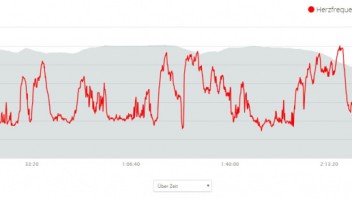

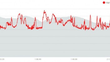

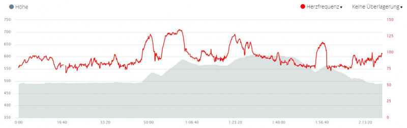

  • Noch ein erfolgloser Versuch, der Ursache auf die Spur zu kommen.
    Eine Wanderung über 7,2 km mit Pace 14,01. Höhenunterschied positiv 196
    Meter.
    Zuvor Habe ich die Uhr auf Werkseinstellungen zurückgesetzt und alle nicht
    notwendigen Apps und Widgets entfernt bzw. deaktiviert.
    Wie man in der Grafik sehen kann ist die angezeigte HF völlig unsinnig.
    Festgestellt habe ich:
    - Die angezeigte HF hängte von der Bewegung des Armes ab. Je schneller
    umso höher die HF.
    - Im Sitzen steigt die HF durch das Schwenken des Armes bis auf 140. Auch
    wenn dabei das Handgelenk nicht bewegt wird.
    - Die HF steigt durch das schnelle Bewegen der Hand im Handgelenk
    ebenfalls in unsinnige Höhen.
    - Wird der Arm beim Gehen nicht bewegt, egal in welcher Position, sinkt die
    angezeigte HF langsam auf die tatsächliche HF.
    Die Uhr wird nun bis zu einer Verschlimmbesserung (=Update) durch Garmin
    nur noch mit dem HRM-Tri benutzt.
    Ich werde mich nach einer Alternative umsehen. Und das wird vermutlich
    kein Garmin-Produkt sein.

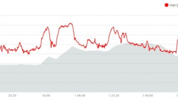

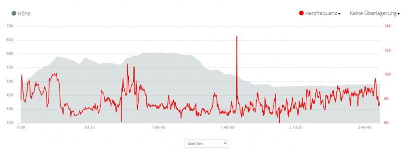

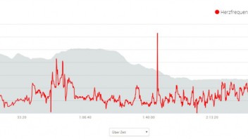

  • Im Anhang die Grafik einer Wanderung mit dem ausgeschaltetem HF-Sensor und mit den Daten des gekoppelten Garmin-HRM-Tri.
    Minute 18 Aufenthalt in einer Postfiliale
    Minute 90 verschärftes Tempo wegen stechenden Pferdebremsen
    Minute 118 Einkaufen beim Bäcker
    Die Anzeige auf der Uhr erfolgte im Gegensatz zum eingebauten Sensor zeitnah.

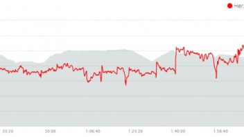

  • Mein Verdacht von gestern hat sich bestätigt.
    Der Fehler tritt auch bei Verwendung des HRM-Tri auf, nur später als bei
    Verwendung des internen HF-Sensors der F3. Dort tritt er etwa nach 30 Min.
    auf. Mit dem HRM-Tri ab Stunde 1:40 und mit zunehmender Dauer immer
    stärker.
    Das ist reproduzierbar und schließt für mich einen Hardwarefehler aus.
    Durch Stillhalten des Armes sinkt die Frequenz auf den tatsächlichen Wert
    und steigt dann bei der normalen Armbewegung während des Gehens wieder
    an.
    Der HF-Sensor der F3 war aus.
    Der Gurt HRM-Tri war nicht verrutscht und es ist eine neue Batterie
    installiert.
    Was bleibt also Ursache noch übrig?
    - Softwarefehler (für mich das Warscheinlichste)
    - Speicherfehler
    - Überlastung des Prozessors

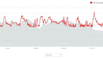

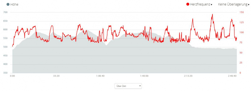

  • Bin heute die selbe Route von ca. 12 km wie gestern mit dem HRM Tri
    gegangen.
    Verändert: Datenerfassung jede Sekunde anstatt intelligent.
    Es gibt keinen großen Unterschied bei der Herzfrequenz.
    Je länger die Aktivität dauert um so schlechter sind die erfassten HF-Werte.
    Am Schluss, ab Stunde 2:00, verläuft der Weg eben an einem Bachufer entlang.
    Meine tatsächliche HF lag bei ca. 78.
    Ich finde keine Lösung. Einen Hardwarefehler schließe ich, da der Fehler sowohl
    mit dem HF-Sensor der Uhr als auch mit dem Brustgurt auftritt, aus.
    Ich habe keine Lust mehr und werde mich nicht mehr damit befassen.
    Mal sehen was Suunto und andere Hersteller im Angebot haben.

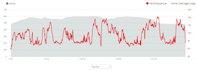

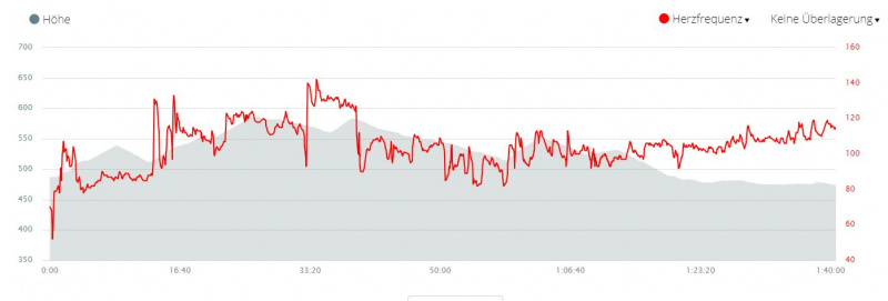

  • Nach Installation der Ver 4.53 und Neuinstallation der Ver 4.90 heutige Wanderung mit dem internen HF-Sensor.
    In Minute 40 Umstellung von der intelligenten auf sekündliche Erfassung.
    Sieht nicht sehr gut aber wesentlich besser aus.
  • Beim heutigen Test funktionierte auch die HF-Erfassung mit dem Brustgurt HRM Tri wieder
    Keine Beeinflussung mehr durch Armbewegungen.
