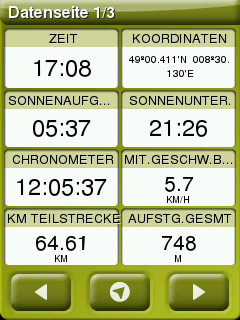

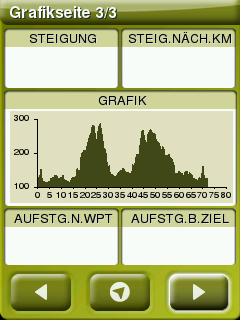

Leider habe ich nicht eher Zeit gefunden um das Problem nochmal deutlich zu machen.
Schaut euch mal die beiden angehängten Screenshots an, die zeitlich direkt hintereinander gemacht worden. In Tageskilometer.png zeigt die Kilometeranzeige ( "KM Teilstrecke") knapp 65 km an, die Kilometrierung des Höhenprofils in Profil.png ist aber bereits bei über 70 km. Wieso arbeitet der Aventura da mit zwei verschiedenen Werten ?Ich würde auch erwarten, das die Tageskilometeranzeige höhere Werte anzeigt, wie man nach Auswerten der Tracks ( im Zipfile angehängt 2012-07-14-01.TRK vom Aventura und 20120714.gpx von einem ebenfalls mitlaufenden 60CSX) erhält, da in der Tageskilometeranzeige die Ausreisser mit eingerechnet werden, die bei Trackaufzeichnung/auswertung wegfallen. Das ist hier auch nicht der Fall.

Ich habe in letzter Zeit immer wieder feststellen müssen, das die Tageskilometeranzeige ( Feld "km Teilstrecke") bei meinem Aventura oft sehr zurückhaltend ist. Und zwar im Vergleich sowohl zur Tageskilometeranzeige eines ebenfalls mitlaufenden Garmin 60CSX als auch zu den mitgeloggten Traks und der der Kilometrierung des Höhenprofils.
Z.B gestern Tageskilometeranzeige Aventura 61 km Anzeige Garmin, Kilometrierung Höhenprofils und Auswertung des Traks um 70km. Da ist die Differenz meiner Meinung nach zu groß ( 2-3 km Differenz währen in noch in Ordnung) .
