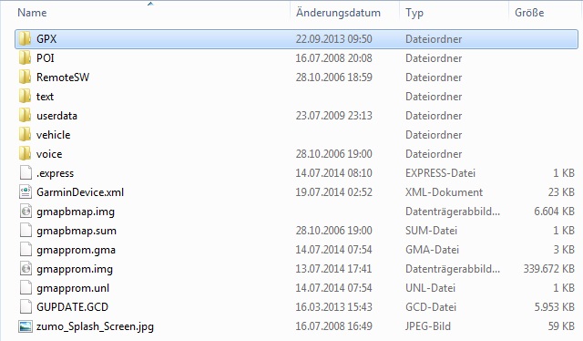

... ich möchte jetzt keinen Fehler machen, wo ich doch endlich die aktuellen Katen auf Pc, Notebook und SD-Karte habe und weiß wie man Routen und Wegpunkte auf der SD-Karte speichert ![]()
welche Daten kann ich löschen:
gmapprom.gma/unl/sum
GUPDATE.GCD
Peter
Hallo zusammen,
Kann ich die Anleitung für mein Zumo 400 verwenden?
Zur Zeit habe ich eine aktuelle Kartenversion 2014.4 für Deutschland im internen Speicher laufen, kann ich die dan löschen?
Ich komme mit Garmin Express einfach nicht an die SD-Karte...
Gruß Peter
Hallo Andreas,
So einfach scheint das nicht zu sein ...
Seit meinem ersten Versuche habe ich CN Europe NT 2014.10 Germany auf dem internen Speicher aber ich komme nicht auf die SD-Karte, weil sie mit altem Kartenmaterial belegt ist.
- was sind NTU, NT Geräte?
- warum ist eine 2014 Version alt?
Gruß Peter
