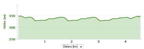

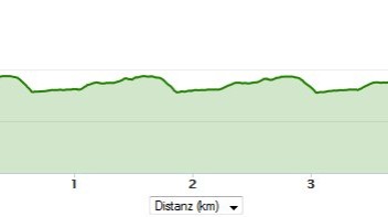

Ich hoffe ich kommen morgen dazu!Das Höhenprofil deckt sich sehr gut mit den örtlichen Höhenverhältnissen und gibt selbst kleinste Höhenunterschiede gut wieder. Man sieht ja auch, dass die drei Runden nahezu identische Höhenprofile erzeugen. Manuell kalibiert bin ich mit dem Höhenmesser bisher absolut zufrieden!
