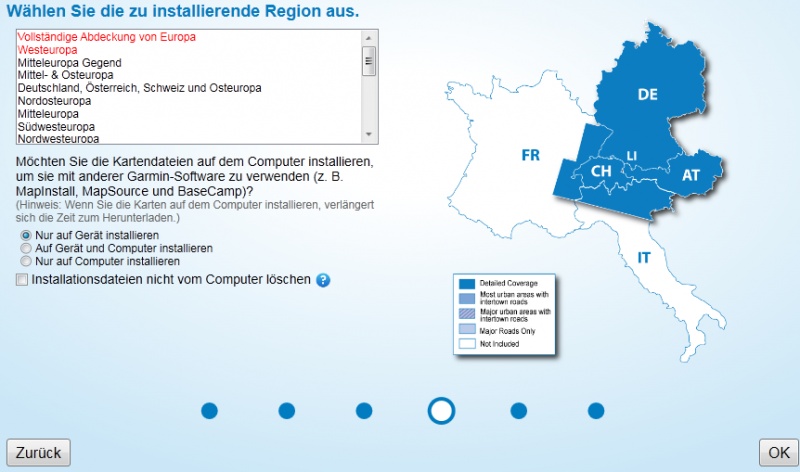

    Hi,
    Du brauchst zum Updaten den MapUpdater von Garmin. Damit funktionierts.
    Bei der Anleitung unter "myGarmin" liegt ein Fehler. Da steht was von Garmin Express um die Karten auf dein 278er zu laden - funktioniert aber nicht!
    Man muss bei dem Prozedere dann auf "Erweiterte Einstellungen" klicken, damit kann man aussuchen welche Karten man installieren kann.
    Das Problem beim 278er ist, dass man nicht die komplette Karte installieren kann da der interne Speicher zu klein ist.

    Hi
    In meiner Verzweiflung hab ich mich gleich an euch gewandt, doch nun hab ich das Update noch mal versucht, und nun kommt die Option Erweiterte Einstellungen, und da kann ich auswählen, was ich auf dem Navi installieren möchte.
    Ist beim ersten 2010.10 nicht gewesen, bzw. hab ich das nicht mitbekommen.
    Und wenn ich nun einen 512 Garmin Speicherstick habe, könnte ich noch weitere Kacheln draufziehen?
    Unter Mapsource werden ja alle Karten vollständig installiert oder?
    Danke
