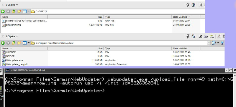

    Und wofür suchst Du Hilfe ?. :rolleyes:Der zitierte Beitrag ist doch glasklar. So wie ich den Beitrag verstehe, hat der 278 offensichtlich nur einen internen Speicher bzw. wird die Hauptkarte als gmapprom statt gmapsupp gespeichert. Und wird mit dem WebUpdater lokal an das GPS gesendet. Der zitierte String C:\Garmin\WebUpdater.exe /upload_file rgn=49 path=C:\GPS278\gmapprom.img -autorun usb /unlock_check fid=2200 pid=1 /i sollte betreffs FId auf Deine Karte angepasst werden. Dann in einem Texteditor als <name>.bat speichern und kannst einfach anclicken. ..Und schon hast Du die Karte ohne neuen Download drauf.:) Denn Webupdater konnte man bei Garmin runterladen, aber jetzt nicht nachgesehen,ob der immer noch verfügbar ist zum Download. Ich habe den noch lokal. Ein Liste aller FID ist bei www.naviuser.at verfügbar

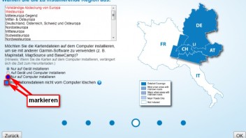

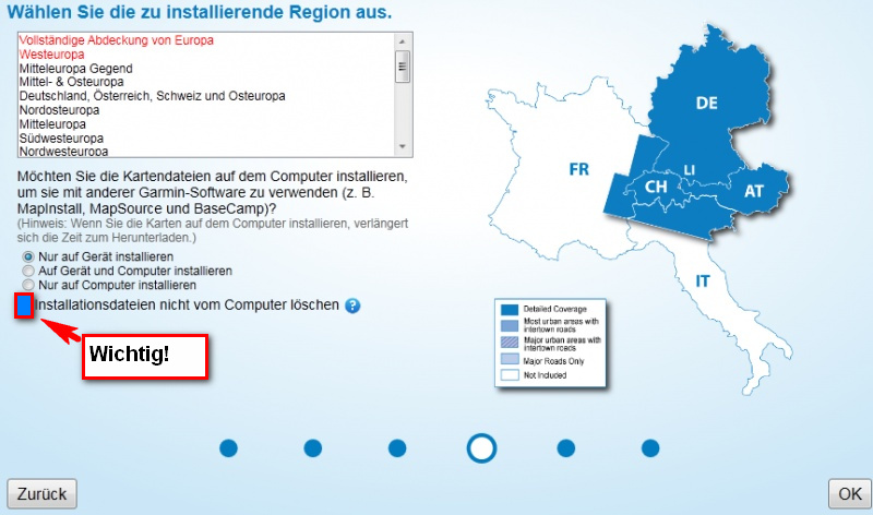

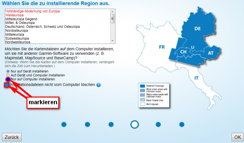

    Zunächst per Updater das gesamte Kartenmaterial von Garmin auf den Rechner laden und installieren. Dabei die Einstellungen gem. Screenshot beachten. Im 2. Schritt dann den Updater nochmals laufen lassen und die benötigten Kartenzusammenstellung auswählen und aufs 278 übertragen.

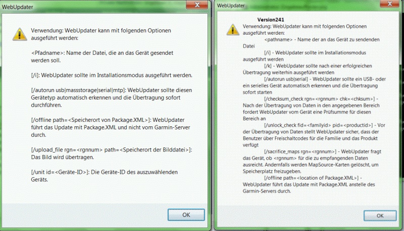

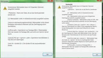

  • Ich habe es mit der CN 2012_20 nicht selbst probiert. Beachte aber, das die Versionen des WebUpdaters unterschiedliche Befehlsoptionen unterstützen. Du kannst die erlaubten Befehlsoptionen anzeigen lassen, wenn Du den WebUpdater in der Commandline mit der Option h startest.
    Code
    C:\Garmin\Webupdater.exe /h
    Dann zeigt z.B. die Version 2.5.2 (ist links in der angehängten Grafik) die möglichen Befehlsoptionen. Da ist die zitierte Option
    Code
    [I]/unlock_check fid=2200 pid=1[/I]
    nicht mehr dabei. Aber eine neue Option
    Code
    /unit id=<geräte-ID des GPS>

    Stell doch mal den kompletten Befehl hier ein, den Du in der .bat hast,
    dann sag mal Bescheid wo der Webupdater (ich arbeite nur damit) liegt und wo Du Deine gmapprom.img liegen hast - vielleicht sehen vier AUgen ja mehr als zwei...
    Jörg

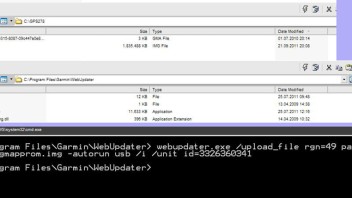

    Also Du schreibst C:\Garmin\WebUpdater\ webupdater.exe /upload_file.....
    Und da leigt wohl auch der Fehler... nämlich am LEERZEICHEN vor _webupdater.exe und ggf auch an der Schreibweise. Bei mir lautet diese "C:\Garmin\WebUpdater\WebUpdater.exe /upload_file rgn=49 path=C:\GPS278\gmapprom.img -autorun usb /i"
    Berichte mal ob das der Fehler ist....
