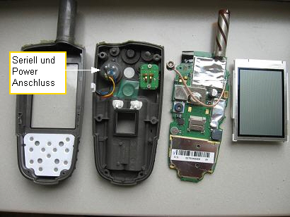

    ...... ist die Antenne verbogen, Gummikappe lose und die Stifte vom NMEA Stecker krumm. Beim Geradebiegen von einem, brach dieses Sch-ding sofort ab.
    Ich hatte das Glück, ein cx Dummy erwerben zu können und stehe jetzt vor dem Problem des Schraubens....
    wegen dem abgebrochenen Kontaktstift an dem Seriell-Anschluss wirst Du vermutlich die kpl. Unterschale vom Gehäuse wechseln müssen. Die Stifte sind im Gehäuse verschweisst.
    Der Wechsel ist aber relativ einfach da der Anschluss zur Elektronik mit einer Steckverbindung ausgeführt ist.
    Bei der Antenne wird es möglicherweise aufwändiger. Wenn schon die Gummiabdeckung herausgerissen ist, ist eventuell die Lötverbindung zwischen Antenne und Elektronik defekt.
    Viel Spaß beim werkeln.
