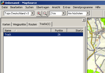

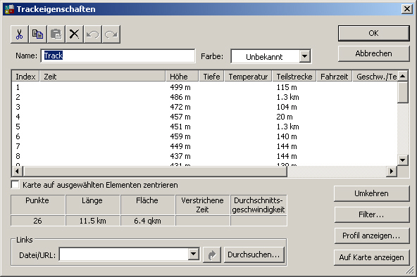

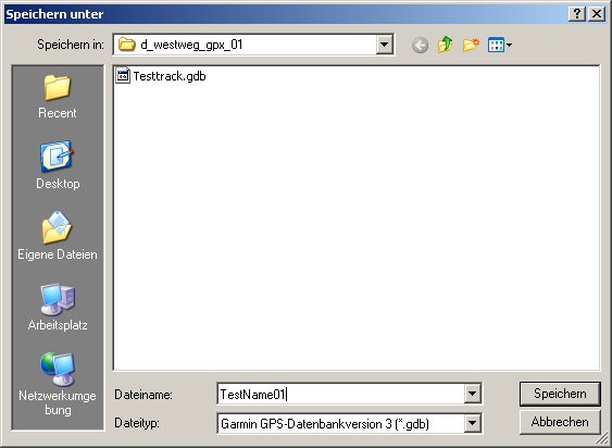

    .......Wenn ich über Mapsource einen Track an das Gerät sende, dann funktioniert das bei einem Track und dann beim nächsten (derselbe Vorgang) nicht......Gruß, Meisterbrau.
    wird mit Mapsource ein Track erstellt, so wird der Name des Tracks von Mapsource automatisch vergeben. Nach Start von Mapsource heisst der erste erstellte Track "Track", entsteht in der gleichen Arbeitssitzung ein weiterer Track, so wird der von Mapsource automatisch mit den Namen "Track 001" versehen. Die ganze Sitzung speichert man vor Beenden von Mapsource unter einem selbst gewähltem Namen ab.
    Wird Mapsource erneut gestartet, so wird der erste gemalte Track wieder "Track" heißen, der zweite Track bekommt den Namen "Track 001", usw..
    Die Namen "Track" und "Track 001" werden nach Transfer zum Oregon in der dortigen Liste angezeigt.
    Will man diese identischen Tracknamen vermeiden, so muss dies über die Eigenschaften des Tracks durch Vergabe eines Namens durchgeführt werden.
    Dazu einfach in Mapsource in der Trackliste auf z.B. "Track" doppelklicken, es öffnet sich das Eigenschaftsfenster und oben kann der Name "Track" gelöscht und ein neuer Name eingetragen werden.
    Track erstellen, Name wird automatisch vergeben:
    Eigenschaften eines Tracks, Name ändern:
    Speichern der selbst erstellten Tracks mit ihren Namen in einer GPX oder GDB-Datei auf dem PC:
