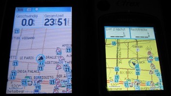

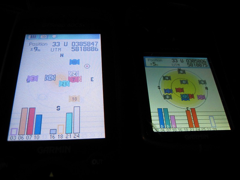

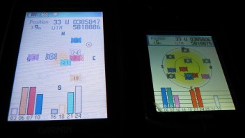

    Die beiden Geräte wurden nicht so zusammen aufgenommen (Position, Sat, etc.). [...] Darfst mich aber gerne eines besseren Belehren, wenn ich tatsächlich unrecht haben sollte.
    Hallo Dieter,
    beide Geräte lagen natürlich gleichzeitig auf dem Tisch. Ich habe an dem Abend eine ganze Reihe von Aufnahmen gemacht. Die zeigen in bezug auf die Anzeigen alle ähnliche Ergebnisse, auch wenn die Aufnahme fast von oben auf das 60 CSx gemacht wurde und das eTrex schräg dahinter liegt.
    Natürlich kann man diese und jene Fotos unterschiedlich bewerten. --- Wenn jemand die Displayqualität für kaufrelevant hält, sollte er auf jeden Fall in den Fachhandel gehen und sich beide Geräte live ansehen.
    schönes Wochenende
    Andreas
    Und drittens sind die Geräte von schräg vorne aufgenommen da hat das 60er Display bekanntlich eine Schwäche. Im täglichen Gebrauch schaut man aber ja meistens direkt von oben auf das Display [...]
    Kann sein, muß aber nicht. --- Ich kenn aber aus dem täglichen Gebrauch eine Menge Situationen, in denen man nicht immer exakt senkrecht auf die Anzeigen schauen kann. Beispielsweise wenn das Gerät auf dem Zweirad oder der Konsole montiert ist.
    Auf Deinen Foto sind die Farben besser. Die "Lochmaske" sieht man jedoch genauso.
    vor meinem Vista HCX hatte ich ein Vista C und ich kann keinen Unterschied in der Abbildungsqualität feststellen.
    Bei den Vista-Farbmodellen ist die Displayqualität weitgehend konstant geblieben. Allerdings haben einige Benutzer beobachtet, daß die Hintergrundbeleuchtung vom C zum Cx besser geworden ist.
    Beim Cx und HCx habe ich jedenfalls keine weiteren Unterscheide bemerkt. Ist vermutlich das gleiche oder ein gleichwertiges Bauteil.

    ... bei allen Bilder die ich gesehen habe der Empfang beim HCx auch noch besser ist.
    Wobei hier Vorsicht geboten ist, denn Bilder lügen gerne: :)
    Erstens ist das Vista hier noch ein Cx und kein HCx.
    Und zweitens ist die Positionsgenauigkeit nicht repräsentativ, sondern nicht mehr und nicht weniger als eine Momentaufnahme. Wir haben beide Geräte einen Abend lang zwecks Vergleich der Drift laufen lassen, Standort ein Biergarten in der Berliner Innenstadt mit erheblicher Abschattung. Tatsächlich wechselte die Positionsgenauigkeit im Laufe des Abends mal zum Vorteil des einen, mal des anderen Gerätes. Auffällig war nur, daß das Vista Cx SBAS-Korrekturdaten ausnutzte, das 60 CSx jedoch nicht. Die bessere EPE beim Vista Cx ist also eher zufällig und auch ein wenig typisch für die optimistische Fehlerschätzung mit WAAS/EGNOS.
    viele Grüße
    Andreas

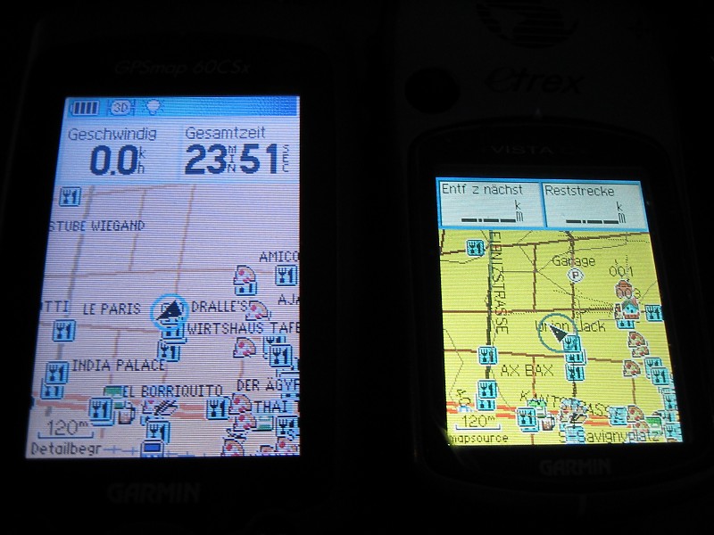

    Also so groß ist der Unterschied nicht.
    Soviel besserist das VISTA HCX DISPLAY nicht.
    Das mag jeder für sich selbst bewerten. Ich persönlich finde, daß man die breite "Lochmaske" und die unterschiedliche Farbwiedergabe sogar noch auf Fotos recht deutlich sieht. Weitere Beispiele finden sich in anderen Threads.
    Links: GPSmap 60 CSx, rechts: Vista Cx.
