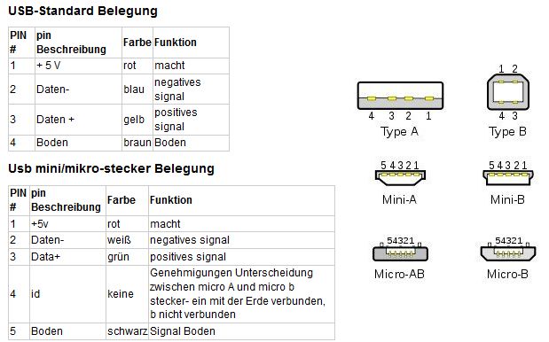

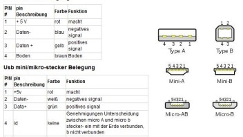

Es gibt auch USB-Kabel, wo nicht alle Adern belegt sind, sondern nur Masse und 5V - damit kann man dann Geräte nur Laden, sie bekommen aber keine PC-Verbindung. Wenn ich mich richtig erinnere, hatte ich letztes Jahr mal so was zufällig angeschlossen und es wurde nur geladen - müsste man noch mal testen.
