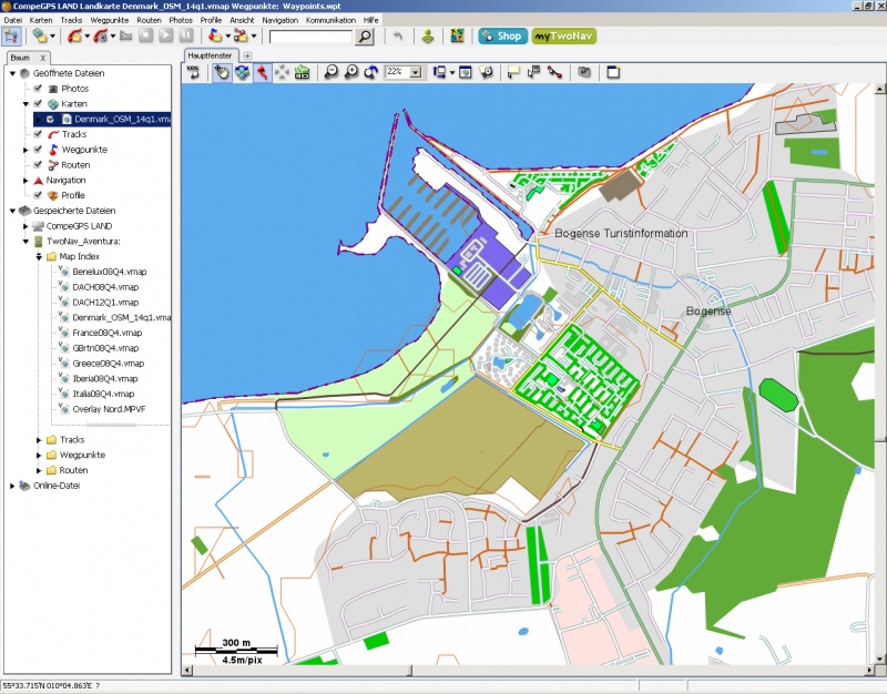

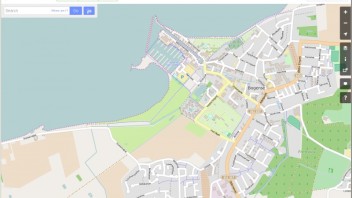

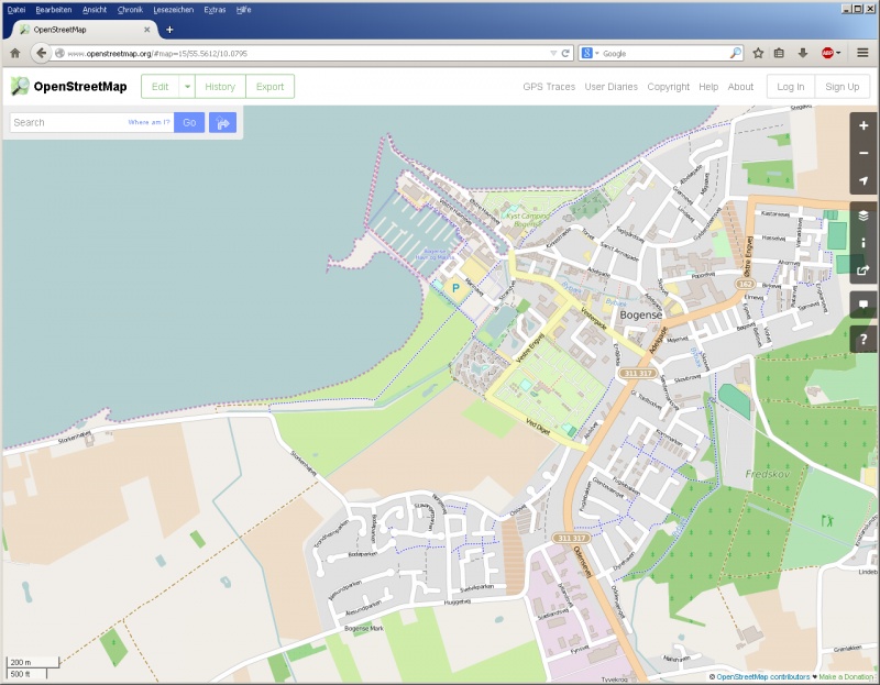

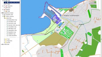

    ich wollte nur mal ein Beispiel für schlechte OSM Kartenqualität äußern. Wir fahren nach Dänemark in den urlaub und da mein OSM-Import irgendwie nicht funktioniert (dazu an anderer Stelle mehr), dachte ich, lädst du dir mal die OSM-Version von Twonav runter, 2 EUR, nagut, probierst du mal.
    Aber ist ja wirklich kaum zu gebrauchen. Ich glaube nicht, dass sich der Datensatz seit der Erstellung der Twonav-OSM großartige geändert hat. Da läuft in ihren Skripten was nicht richtig.
    Anbei die Bildschrimfotos:
    hmmm...
    Viele Grüße,
    Frank
