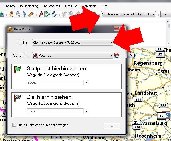

    ob das nu wirklich ein BUG ist? Liegt wohl eher daran dass du auf deinem PC keine Karte installiert hast.
    Schau auf deinem Zumo unter Karten, myMaps welche Karten installier sind.
    Dort sollte dann CN Europa NTU 2018.1 All South und CN Europa NTU 2018.1 All North zu finden sein.
    Steck deinen Zumo an den PC, starte Garmin-Express, installiert die Karte -> option 'nur auf PC installieren' und plane in BC mit dieser Karte.
    Karte in BC und Zumo müssen die selbe Version haben. z.B. 2018.1
    Die Route in BC auch mit der Kartenversion berechnen lassen (Bild)
    In BC neu geplante Route auf Zumo übetragen, dort Route importieren, die Meldung "Berechnung" beim import ignorieren und die importierte Route anschauen - sollte ohne Änderung übernommen worden sein, sonst hast was falsch gemacht.
