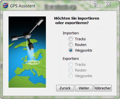

Der Übertragungsassistent findet auf meinem Oregon 450 auch keine Daten. Beim Einlesen von Wegpunkte bekomme ich (mit meinem doch schon etwas älterem Gerät) die selbe Fehlermeldung wie du.
Müsste ich mal mit meinem alten Vista probieren (RS232-Schnittstelle bzw COM-Port - hat mein Rechner leider nicht mehr).
Oder vielleicht eine andere Schnittstelle einstellen (Rich-Text oder sowas).Mit der "Import"-Schalfläche (grüner Pfeil) geht aber alles (auch Wegpunkte).
Mit anderer Schnittstelle ist es etwas problematisch. Das Montana schaltet auf USB um. Schnittstelle Spanner bleiben die Icons. Es ist ja so, dass ich vom Montana Wegpunkte importieren möchte. Das geht in diesem Fall nur vom Tour Explorer aus. Tracks funktionieren einwandfrei. Grüßle
[FONT="]Bei meinem Montana 680 lassen sich beim Tour Explorer keine Wegpunkte importieren. Fehler: Diese Version des Garmin Protokolls kann nicht gelesen werden. Tracks werden einwandfrei importiert. Darauf habe ich Wegpunkte von Tour Explorer aufs Garmin exportiert. Kein Problem. Auf dem 680 alles drauf. Danach die vorher exportierten Wegpunkte aus Tour Explorer wieder importiert. Gleicher Fehler. In Base Camp funktioniert jede Richtung. Bei meinem 60CSx funktioniert alles. Wo könnte der Fehler sein? [/FONT]
