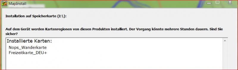

    Wähle beim Export nur EINE Karte aus und nicht mehrere. Danach benenne die entstehende Datei per Filemanager um (zb Garminv7.img) und wiederhole den Vorgang mit der nächsten Karte.
    [FONT=&quot]Hallo, es funktioniert. Ich bin begeistert. Danke an alle. Klar, es war mein Fehler. Zwei Karten gleichzeitig übertragen. Ich war immer noch bei Map Source. Installierte Karte wird beim neu bespielen gelöscht. [/FONT]
    [FONT=&quot]Bei dieser Installationsweise, über Base Camp kann man das Design der Karten vor der Installation bestimmen und anschauen. Die Hilfe die ich bekommen habe, klasse. Grüßle[/FONT]

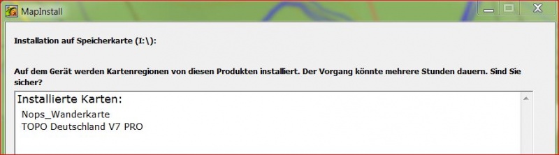

    Hallo, irgendwo fehlt mir das Verständnis. Ich versuche mal meine Vorgehensweise zu beschreiben. Eine SD im Slot, ein Verzeichnis Garmin erstellt. Danach auf Base Camp, Karten installieren, Nobs auswählen, Garmin V7 auswählen, weiter und installieren. Die ausgewählten Karten werden so in dem Verzeichnis Garmin installiert. Die Namen werden selbstständig vergeben. Irgendwo ist da mein Fehler. Den Vorteil den ich bei dieser Installation für mich auch sehe ist, dass ich mit JaVaWa das Layout ändern kann und sofort die Änderung sehe.

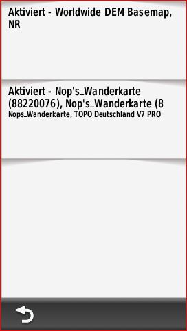

    Wie kann ich die Karten trennen?
    Mich wundert das auch, dass, das so ist. Die Karten sind ja vorhanden. Wurden auch einzeln installiert. Ich möchte unbedingt die Garmin V7 mit der Wanderkarte nutzen. Das Layout der Wanderkarte finde ich für meine Zwecke klasse. Was ich vergessen habe. Zwei Karten kann ich installieren, nur nicht Garmin. Auch gehen mehr als 4 Gig auf die Karte. Nur auf eine andere Art. 32 Gig werden erkannt. Nur nicht über Base Camp. Viele Wege führen zum Ergebnis, das Richtige muss ich noch finden. Werde bei schlechtem Wetter mal rumspielen. Layout, Anpassung der Darstellung über das Montana soll auch gehen. Wenn es über einen Kartenleser/ Schreiber gehen würde, wäre mir lieber. Heute reicht es erst mal. Grüßle
    Fat32 kann nur 4gb große Dateien verwalten. Du musst deine Karten also auf mehrere Dateien splitten.
    Hallo, was ich nicht verstehe ist, dass Garmin eine 8 Gig Karte dazu liefert. Das Montana 680 soll die 8 Gig verwalten können. Für was ist der Rest? Irgend etwas mache ich falsch. Ich kann auch über Basecamp keine zwei unterschiedliche Karten installieren. Ich habe absichtlich nur Teile von zwei Karten installiert um den Speicher von 4 Gig nicht auszureizen. Die werden angezeigt, lassen sich aber nicht aktivieren. Es lässt sich immer nur eine Karte aktivieren.
