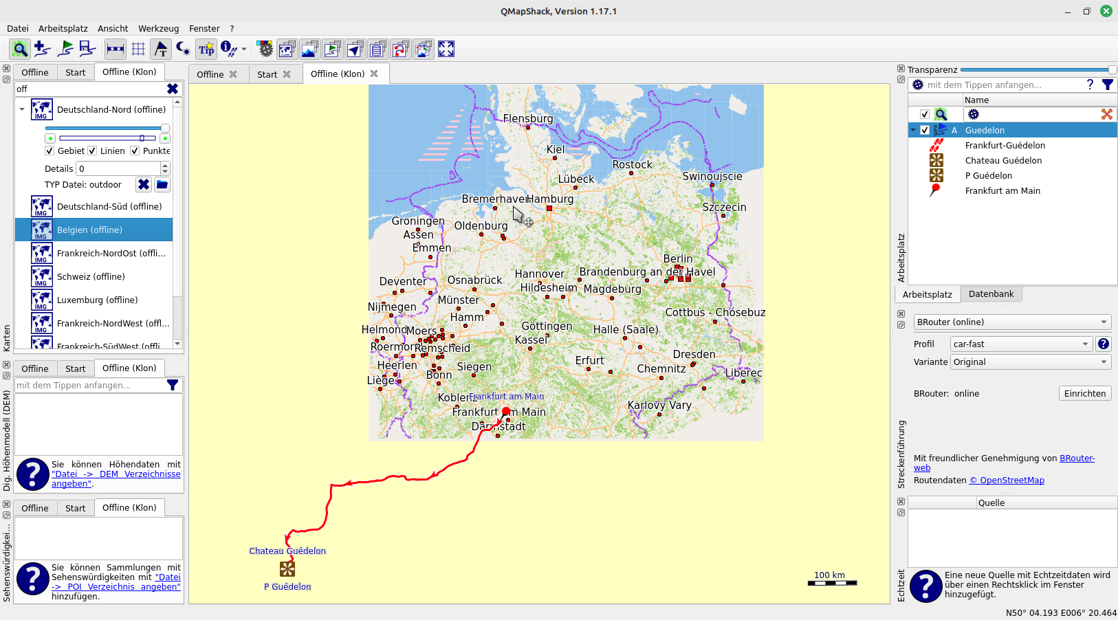

Die Karten an sich sind nicht fehlerhaft (was Orte, Straßen, Flüsse etc. betrifft)
Sie stehen jedoch als Rechtecke zur Verfügung und das Problem erscheint nur in Überlagerungsbereichen.
Beispiel:
Wenn ich nun noch Belgien und die Niederlande dazunehme, werden die Überdeckungen noch deutlicher.
Das Problem scheint also zu sein, dass die Länderkarten außerhalb ihrer Grenzen nicht transparent sind.

Hallo zusammen,
in einer virtuellen Linux-Mint-Umgebung auf einem PC beginne ich gerade, QMS neu (und hoffentlich besser) kennen zu lernen.
Momentan beschäftigen mich Offlinekarten.
Die gibt es bekanntlich bei http://download.freizeitkarte-osm.de/garmin/latest/.
In meinem Offline-Kartenverzeichnis befinden sich zur Zeit:
Alle Karten sind aktiv.
Zum testen/spielen habe ich einmal einen Track von Frankfurt/Main nach Guedelon in Frankreich erstellt.
Nun zeigen sich Lücken in den Kartendarstellungen, sie sich auch beim Bewegen der Karten und ändern des Zoomlevels nicht füllen.
-> siehe beigefügtes Bildschirmfoto.
Was verursacht dieses Problem und wie kann ich ihm zu Leibe rücken?
Danke für eure Zeit und fürs Mitdenken.
Grüße,
Alexander

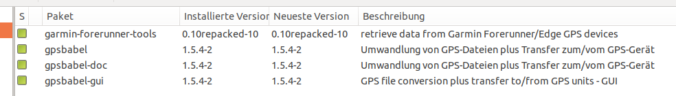

Bei meinem noch älteren GPS 60 Csx nutze ich den Umweg über GPSBabel, welches in beiden Richtungen mit dem Gerät kommunizieren kann.
Hallo Wolfgang,
im Anhang die bei mir laut Synaptik installierten GPSBabel-Dateien.
Es scheint mir eine nicht-intuitive steile Lernkurve zu werden. Kannst du mir beispielhaft an einem POI und evtl. einem Track zeigen, wie ich vorgehen muß, um sie auf das etrex hoch bzw. herunter zu laden?
Meine Bitte deshalb, weil die Menge der Übergabeparameter von GPSBabel mich doch (noch) etwas überfordert. Und im Terminal bin ich nun nicht wirklich gut zu Fuß.
Herzlich Dank für deine Mühe und Zeit,
