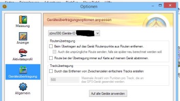

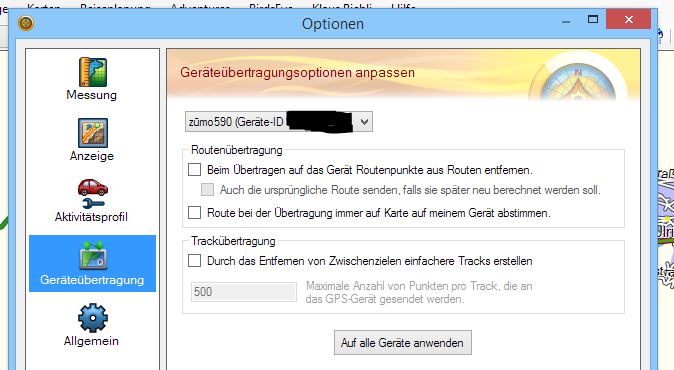

Hallo
vielleicht die Einstellung in Base Camp überprüfen
Siehe Bild unten
Gruss und schöne Fahrt
Rüebli67 -
