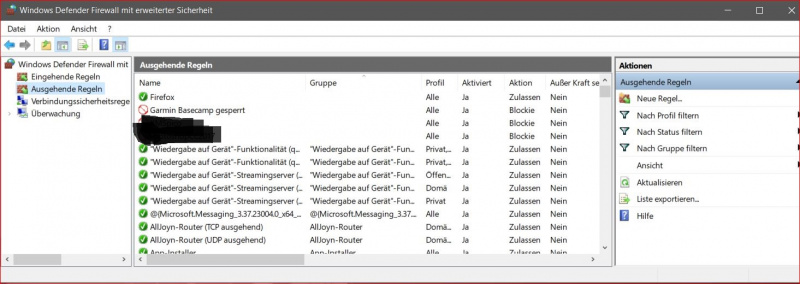

    mein 4.6.2 (nie upgedatet auf 4.7.0) verlangt seit einiger Zeit immer wieder ein Update auf 4.7.0 und schaltet sich dann ab. Endgültig schließen kann ich es dann nur im Taskmanager.
    Wie kann ich diese äußerst lästige Aufforderung, die gefühlt immer öfter bzw. schneller kommt, abstellen?
    Heinz
    Blockiere in der Windows Firewall den Zugriff nach außen für die "BaseCamp.exe". Hab ich auch gemacht und keine Meldungen mehr.
