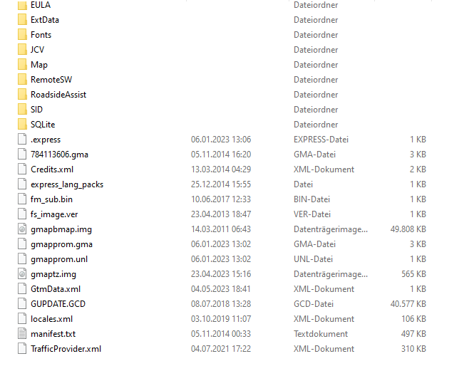

Meinen Gerätespeicher habe ich oben im Anhang dargestellt.
Für funktionierte Hinweise, welchen "Müll " ich löschen kann und wie man die Karte in den zwei Teilen auf Gerät und Karte laden kann, bin ich jederzeit offen.

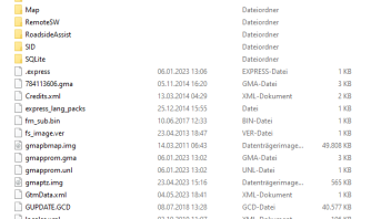

unter Post#13 hatte ich letzte Woche die SD Karte dargestellt. Dort ist in zwei Teile die CN Europe 2024.10 NTU abgelegt. Das heutige Bild zeigt tatsächlich den Gerätespeicher.
Eine gmapprom.img kann im Gerät nicht mehr sein, da ich diese auf Euren Rat hin gelöscht hatte, um Platz zu schaffen (die 1,2 GB der vorher vorhandenen Region DACH).
Am Gerät oder der SD-Karte habe ich heute nichts verändert.
Ich habe lediglich das Gerät aus GE gelöscht und anschließend neu dort angemeldet.
Es wird weiterhin die CN Europe 2024.10 NTU angeboten und weiterhin ist bei der Regionenauswahl wegen des zu kleinen Speichers nur GB möglich.

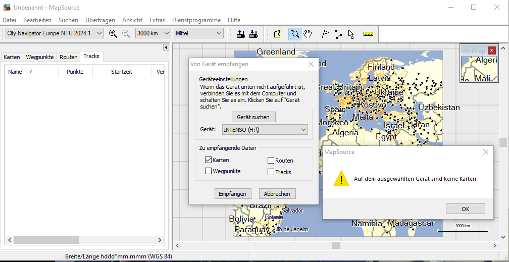

Für mich bleiben damit spontan zwei Fragen offen: Mit MS kann ich die Karte dann doch nicht prüfen?

was ist denn nun mit den im Post# 16 erbetenen Screenshots des internen Speichers und der SD Karte um Dir weiterzuhelfen?
wie in Post# 19 geschrieben: nächstes Wochenende (wenn ich wieder an meinem Rechner bin).

danke für die Info. Also noch ein Ordner, den man im Auge behalten muss. Die ganzen Einzelinfos muss ich irgendwann mal in eine eigene Bedienungsanleitung übertragen, da ich doch nicht jeden Tag mich so intensiv damit beschäftige.
Dass die .gma Datei der Vorgängerkarte im gleichen Kartenordner liegt, kann daran liegen, dass beim XT die Übertragung auf den Rechner damals zwar funktioniert hatte, dann aber die Freischaltung manuell durch Kopieren der .gma Datei erfolgen musste. Offenbar ist es egal, in welchem der beiden Ordner die .gma Datei liegt.

MapSource habe ich jetzt auch installiert (Danke für den Link), wegen des schönen Wetters gestern aber noch nicht weiter getestet.

Und was ist nun MS?

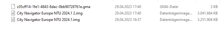

Die Karte hat ca. 6,4 GB Belegung und zeigt folgende Dateien:
(Mist: Das Bild wird nicht komplett dargestellt)
Hier nochmals die Dateinamen:
c05cff14-1fe1-4843-8dac-0bb90728761e.gma
City Navigator Europe NTU 2024.1 2.img
City Navigator Europe NTU 2024.1.img
oder siehe Anhang (ich lerne minütlich)
Kann ich nun zufrieden sein?
Welche Karten habe ich denn nun?
Offenbar fehlt doch noch ein Kartenteil von Dreien?
Bis hierin zunächst mal Danke.
Aber für weitere Infos und eine Interpretation des Ergebnisse wäre ich dankbar.
Gruß Helmut
