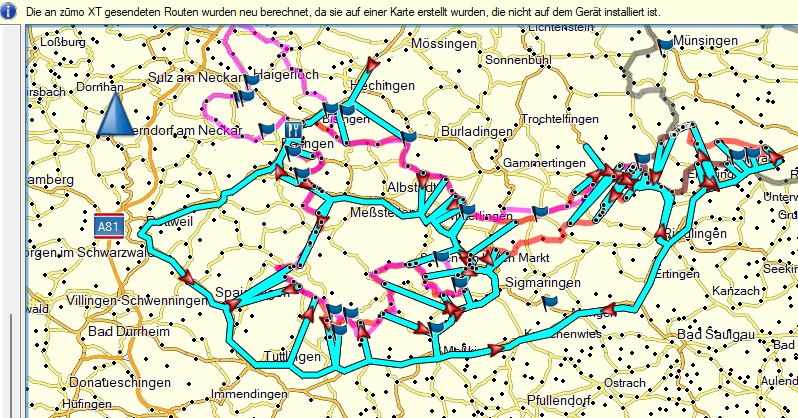

Hier noch zur Ergänzung:
Nachdem ich also die Karte mit dem angeschlossenen nüvi 2545 auf dem PC installiert hatte, habe ich eine Tour auf das XT mit diesem Ergebnis übertragen:
Dann habe ich die Tour in BC neu berechnen lassen und nochmal ans XT gesendet - gleiches Ergebnis.
Dann habe ich die Karte nochmal mit angschlossenem XT auf den PC installiert, die Tour in BC neu berechnen lassen und ans XT gesendet - und es passt
Kann man verstehen, oder auch nicht.

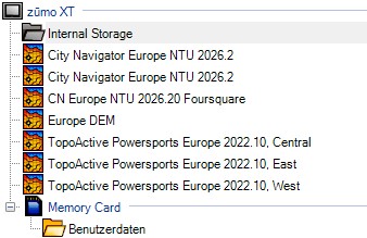

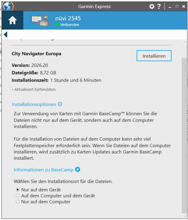

Hallo, zusammen.
Wieder mal:
Express 7.26.0 update installiert. Anschließend NTU 2026.2 auf das XT.
Hier wieder keine Auswahlmöglichkeit, die Karte sowohl auf dem Gerät, als auch auf dem (Windows-) PC zu installieren.
Also wieder Plan B:
nüvi2545 anschließen und hier die Karte installieren - auf Gerät und PC
Die hier möglichen Optionen wurden beim XT nicht angeboten.
Und warum erscheint die Karte 2mal:
Danke schon mal im Voraus für Eure Antworten.

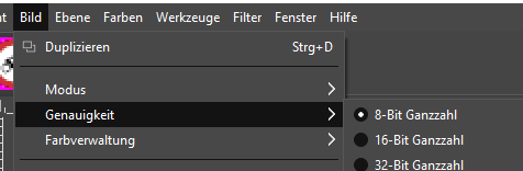

Ja, Gimp ist nicht ganz so einfach.
Wenn ich hier einfach auf "Exportieren" drücke, bleibt die Hintergrundfarbe.
Ich muss erst die erweiterten Optionen öffnen und von standardmäßig 32-bit auf 24- oder 16-bit umstellen.
Und für Base Camp müssen die Icons numerisch benannt sein. Icons mit Buchstaben oder anderen Zeichen im Dateinamen werden ignoriert.
Und wenn Icons geändert wurden oder neue dazu kamen, muss BC neu gestartet werden.
