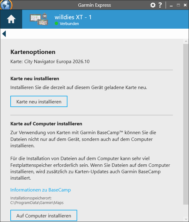

Vielleicht hast Du noch ein anderes Garmin-Navi oder kennst jemanden, der es Dir ausleihen kann. Mit dem dann schauen, ob es mit Express die Option "Karte auf PC" anbietet.
Ich hatte auch mal das Problem mit meinem XT und konnte dann mit einem nüvi2545 (das mir ein freundlicher Mensch aus der Gemeinde abgeben konnte) die Karte auf den PC bekommen.

Karten Installation gestartet (Option "Karte auf PC" wird nicht angeboten), voraussichtliche Zeit 2:30

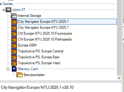

Ich kämpfe gerade mit dem Problem, gleiche Karten auf Base Camp und XT zu bekommen.
Laut Anzeige sind sie gleich, doch wenn ich eine Route übertrage kommt jedes Mal diese Meldung:
Das zeigt BC für das XT an:
Warum zweimal

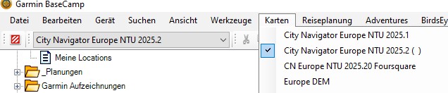

Und das zeigt BC für sich an:
Warum die ( ) hinter dem Kartenname
Weil die Karten angeblich unterschiedlich sind, werden die Routen beim Aufruf im XT neu berechnet mit möglichen Abweichungen zum Geplanten und es dauert auch immer ziemlich lang.

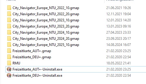

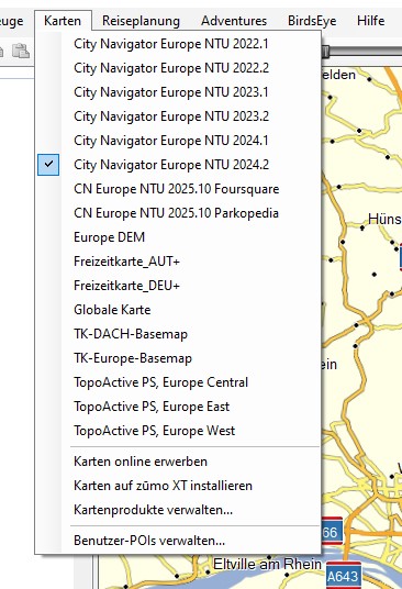

Hallo, zusammen.

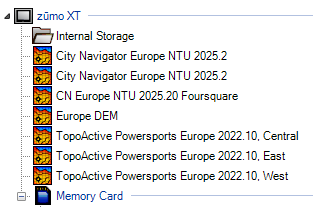

Gerade ist mir aufgefallen, dass auf meinem XT und in Basecamp unterschiedliche Karten aktiv sind.
Deshalb habe ich mittels Express die 2025er auf den PC installieren lassen.
Sie erscheint aber nicht in BaseCamp, nur im Windows Explorer.
Auf dem XT:
Auf BaseCamp:
Windows Dateimanager:
Was habe ich falsch gemacht, bzw. wie bekomme ich die 2025er in BaseCamp?
