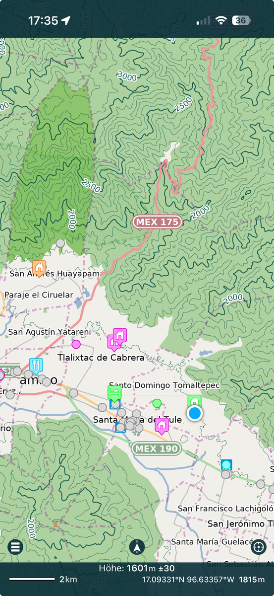

    Ich hab mir ein Garmin XT2 zugelegt und komme schwer zurecht... die Serien Nord Amerika Karte gefällt mir nicht ... stimmt auch nicht unbedingt was befestigt und unbefestgte Wege angeht. Die Darstellung ist eher was mich stört. Somit versuchte ich, bis dato erfolglos, auf eine OSM ( bbbbike oder so) umzusteigen, ich sehe im Karten auswahl Fenster in den Einstellungen die Karte, kann sie anklicken... ändert aber nichts. Subjektiv "ideal" wäre eine Karten Darstellung wie in der Pocket Earth App (siehe Anhang).
