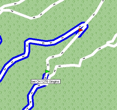

Hier das Teilstück, das das direkte Routing verhindert :
Wenn ich mir nun da den Routenverlauf der (Einbahn)Strassen anschaue und Joerg wirklich keine Tomaten auf den Augen hatte
, denke ich doch dass es ein Fehler in den Karten ist. Auf diesem kurzen Stück wird wohl mit Gegenverkehr zu rechnen sein... -
Beim Auswahlordner der Karten in MS hat es unten links ein Kästchen (Routenberechnungsdaten......) zum anklicken.
Dumme Frage
an Dich bzw chris1234: Woran erkennt Ihr die Einbahnstrasse in Mapsource? Ich muss da irgendwas ganz banales uebersehen ...
Hallo Joerg
Ich entnahm das mit der Einbahnstrasse aus Deinem ersten Beitrag. Da das Routing als Fussgänger hinauf und hinunter über dieselbe Strasse verläuft habe ich die Folgerung wegen der Einbahnstrasse gezogen.
Ein generelles Erkennen in MS wäre mir nicht bekannt, das kannst Du nur herausfinden, indem Du auf einzelnen verdächtigen Strassenstücken in beiden Richtungen zu routen versuchst.
Oder Chris hat ein Erkennungsmerkmal... -
