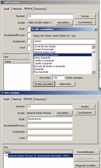

[quote='Harley-Rider','http://www.naviboard.de/_wbb/index.php?thread/&postID=238489#post238489']Hmmmm, ich will nicht gleich sagen "NEIN", ich zeige Dir die Ergebnis (siehe Bild). Also:
a) Nummer eingegeben (10)
b) Stadt eigegeben (Nussbaumen)
c) Strasse eingegeben (wie Du sagst, d.h., nur GUISAN!)
... ABERRRRRRRRR, wenn ich diese Strasse auswähle und auf "Suche" Klicke KOMMT NICHTS! (Keine Elmente gefunden). Also, man findet, ausser eine Denkfehler meiner Seite, NICHTS.
Hallo Daniela
Hier mal mein Vorgehen :
1. Suche öffnen
2. Nummer (10) eingeben
3. Strasse : <Auswählen> anklicken
4. im neuen Fenster 'Guisan' eingeben
5. in der Liste 'General Guisan-Strasse' auswählen - <Strasse auswählen> klicken
6. Stadt 'Nussbaumen' eingeben
7. Suchen anklicken
8. Unten erscheint die gesuchte Adresse und wird auch gleichzeitig auf der Karte angezeigt
9. OK drücken oder auch 'Wegpunkt erstellen'
Strasse: General-Guisanstrasse
Nr. 10
Stadt: Nussbaumen
1. Versuch: Suchbefehl "General" (siehe Bild, kommt nichts)
2. Versuch: Suchbefehl "General-" (siehe zweite Bild, unten gibt 2 Ergebnisse)
3. Versuch: Suchbefehl "General Guisan" (also ohne Bindestrich). Kommt die dritte Ergebnis "General Guisan-Strasse" (siehe Bild)
Hallo Daniela
Alle diese drei Versuche entsprechen nicht der 'üblichen' Adressuche in MapSource...
'General' gehört zum, wie schon in meinem Beitrag #2 erwähnten, 'Beigemüse' einer Strassen-/Platzbezeichnung.
In MS reicht es i.d.R. den Hauptteîl der Strasse, hier 'Guisan' als erstes im 'Strasse auswählen' Fenster einzugeben und dann die gesuchte Strasse in der unten erscheinenden Liste zu wählen.
Auf diese Art findest Du die obige Adresse im ersten Anlauf.
Das Problem bei der 'Alten Landstrasse' in diesem Thread besteht ja darin, dass MS offensichtlich den Adressteil 'Alte' als Hauptteil gespeichert hat und nicht wie jeder 'normal denkende' Benutzer annehmen würde 'Landstrasse'. -
