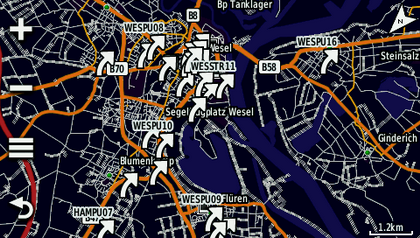

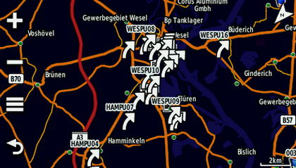

Hallo Gemeinde,
eine weitere Kuriosität?!
Neuerdings sehe ich diese komischen "Pfeile" im Display.
Keine Ahnung woher, und noch viel wichtiger:
Wie bekomme ich die wieder weg???Komisch, komisch ... oder was?

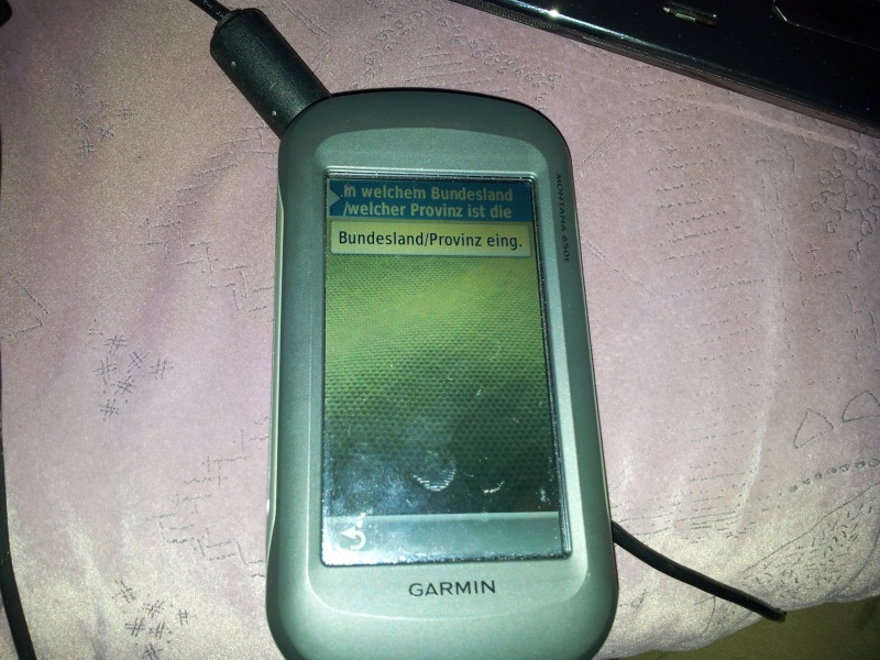

Ist IMHO ein bekanntes Problem aller aktueller Garmin-Geräte
Hattest Du auf dem Gerät ein OSM-Karte installiert?
Falls ja, wird nun die Adresssuche von dieser Karte verwendet.
Entferne mal die CN vom Gerät, starte das Gerät neu und installiere erst dann wieder die CN.
Sollte das noch keinen Erfolg habe stelle das Erstellungsdatum auf das aktuelle Datum, so das es neuer ist, das das Datum der OSM-Karte.Dann sollte es wieder gehen.
Super!!!
Vielen Dank - das war genau DER Tip.
CN runter (alles andere war schon weg), wieder drauf - Läuft!
Wenn alles sooo einfach wäre.
Gruß JM

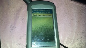

Nabend leidgeplagte Montana (L) User:
Kürzlich hat sich, für mich ohne plausiblen Grund, das Suchverhalten
Ziel -> Adresse
dahingehend verändert, daß jetzt
statt "Ort in Deutschland/Anderes Land"
die Menuführung "Bundesland/Provinz" verlangt (siehe Anlage).
Ich habe die neue, dann die alte und wieder die neue FW installiert, keine andere Karte als CN, alle möglichen (Hardware) und sonstige Reset durchgeführt - jetzt habe ich keine Idee mehr.
Hardware/Softwarefehler im Gerät?
Hatte noch NIEMAND von Euch dieses Problem?
Gruß Jürgen
