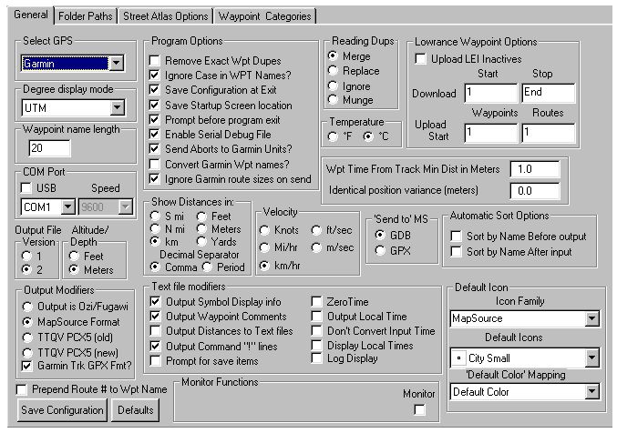

    So verwende ich G7ToWin
    Da in MapSource für den Active Log ( inkl. aller Teil Logs ) keine Gesamtsumme über die zurückgelegte Entfernung angezeigt wird, verwende ich dazu auch G7ToWin.
    Das ist meine Programmeinstellung
    Einstellung bei Output Modifiers durch Setzen eines Hakens vor Garmin Trk GPX Format, wie G7ToWin die Logs übertragen soll:
    1. KEIN Haken gesetzt = alle Teil Logs werden automatisch zu einem einzigen Track Log zusammengefasst
    2. Haken gesetzt = alle Teil Logs bleiben erhalten, aber erst nach Speichern und Datei-Neustart
    Bei Übertragung vom GPS zu G7ToWin wird aber alles, was sich auf dem GPS befindet geladen.
    Also, sowohl der Active Log mit allen Teil Logs und der Saved Track.
    So muß ich vorgehen :
    - Track-Daten vom GPS in G7ToWin übertragen
    - den Saved Track in G7ToWin löschen
    - unter DP ganz am Ende der Liste die Gesamt - km aller Teil Logs ablesen
    - die Datei dann bei Bedarf in G7ToWin als MapSource *.gdb - Datei speichern
    >>> erst dann werden nach erneuten Dateiaufruf alle Teil Logs angezeigt
    Wichtig :
    In MapSource gespeicherte Tracks nur mit der MapSource ab Version 6.11.5 öffnen und dann in G7ToWin als *.gdb - Datei speichern ( wird hier automatisch vorgegeben ).
    Achtung :
    Vor dem Öffnen einer neuen Datei erst in G7ToWin alle Listen mit „ Clear „ löschen, sonst werden die neu geladenen Daten zu den vorhandenen hinzugefügt und man erhält eine falsche km-Summe.

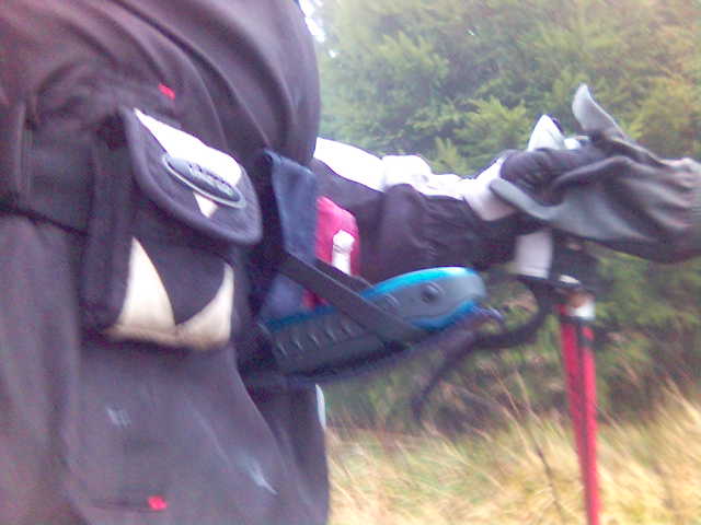

    So trage ich meinen eTrex Legend :

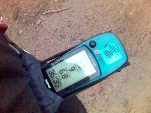

    Wenn ich damit navigieren möchte, trage ich meinen eTrex Legend am Gürtel.
    Dazu habe ich eine Handytasche " umfunktioniert ".
    Ich kann das GPS nach vorne klappen und schaue dann von oben drauf.
    So habe ich das Teil ständig im Auge.
    Falls es notwendig ist, schließe ich die Tasche und das GPS hängt dann wie
    ein Handy am Gürtel.
    So habe ich beide Hände frei.
    Und so schaut es in der Praxis aus :

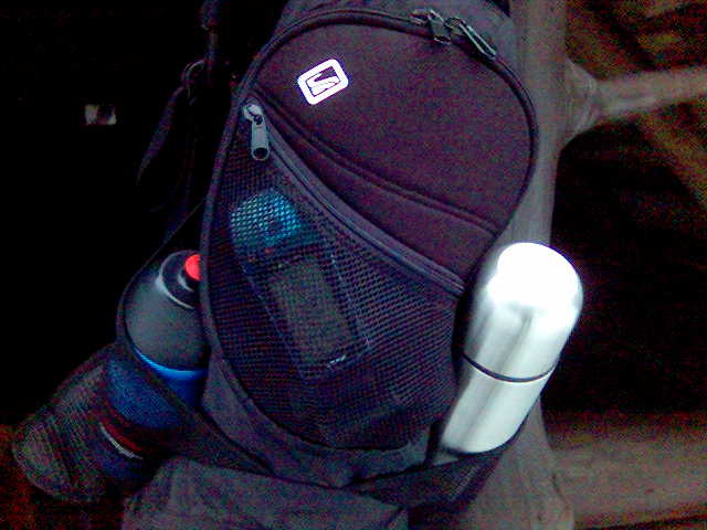

    Da das Gerät eine Patch-Antenne besitzt, ist die waagerechte Empfangsposition die Beste.
    Möchte ich jedoch nur meinen Track aufzeichnen oder nur mit dem Tripkalkulator arbeiten, lege ich das Gerät waagerecht in meine Gürteltasche oder in das Außennetz meines Rucksacks und beachte es während meines Einsatzes nicht mehr.
