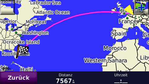

  • Hallo Willi,
    die Krümmung wird in MapSource und auf dem Navi sehr wohl sichtbar, wenn es um größere Entfernungen geht. Der Screenshot zeigt eine Luftlinienroute Frankfurt/Miami.[INDENT]
    [/INDENT]Bei Rechnungen habe ich mich bisher nicht um Loxodrome gekümmert sondern die Formeln der sphärischen Trigonometrie verwendet. Das verliert viel an Schrecken, wenn man verinnerlicht hat, dass –abweichend von der Geometrie der Ebene- die Seiten eines Dreiecks (Großkreise) als Winkel anzugeben sind. Rechnen mit Bogenmaß bietet oftmals Vorteile, und in Programmiersprachen wird es ohnehin notwendig.

  • die Krümmung wird in MapSource und auf dem Navi sehr wohl sichtbar, wenn es um größere Entfernungen geht. Der Screenshot zeigt eine Luftlinienroute Frankfurt/Miami.
    danke für die Korrektur, werde ich auf 276c nochmal versuchen zu entdecken
    Lästig ist jeweils die Mehrdeutigkeit der Arkusfunktionen, wenn Winkel > π/2 auftreten.
    Deshalb ja die ARCTAN2 (x,y) Funktion nutzen (Ergebnisbereich von -PI bis +PI), da sich dann die Quadrantebetrachtung erübrigt.
    (ARCCOT x ist im Regelfall nicht implementiert, daher ARCCOT x= PI/2-ARCTAN x)
    Willi
  • Beim 276c sind beide Darstellungen möglich, aber berechnet wird in beiden Fällen NUR der orthodrome Entfernungswert. Dieser wird jedoch nach der erweiterten Rechnungsmethode ermittelt (siehe http://de.wikipedia.org/wiki/Orthodrome genauere Formel zur Abstandsberechnung auf der Erde)
    New York -> Home
    zu links (Loxodrom): 6328,01 km, KWkonstant 70,729°
    276c (zu beiden): 6054 km, Richtung NE
    zu rechts (Orthodrom): 6054,74 km, KWstart 49,999°, KWziel 113,015°
    Das linke Bild: OFF-Road (vom Standpunkt aus zu einem Wegpunkt), das rechte Bild: Route navigieren (Routeberechnen OFF-Road)
