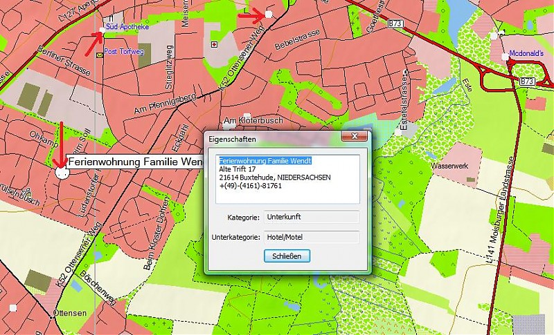

    Nach Update von 6.13.6 auf 6.13.7 ist mir aufgefallen,daß bei der TopoD V2
    die Symbole der karteneigenen Pois nur noch als weißer Fleck in der Landschaft zu sehen sind. Punkte können noch mit rechter Maustaste aufgerufen werden.
    Nach Systemwiederherstellung auf 6.13.6 sind die Symbole wieder korrekt dargestellt.
    Der Fehler ist reproduzierbar,habe die neue 6.13.7 ein zweites Mal installiert, um Grafikfehler meines Laptops (mit Vista Ultimate) auszuschließen.Der Fehler trat wieder auf.

    Habe die 6.13.7 noch mal installiert,die fehlerhafte Darstellung ist auf der gesamten Karte. Außer die Post-,Theater- und Krankenhaussymbole,die werden korrekt dargestellt.
    Habe dann auch noch mal die PCBasemap mit installiert,brachte keine Änderung. Getestet in Berlin,Hamburg,Köln,Harz,Sächsische Schweiz, und zu Hause(Buxtehude).
    Ein Beispiel:32 U 544113 5923299 (Ferienwohnung)

  • Habe die 6.13.7 noch mal installiert,die fehlerhafte Darstellung ist auf der gesamten Karte.
    Ja, das sieht wirklich nicht gut aus.
    Wie sieht das nach der Übertrgung der Karte auf dem GPS-Gerät aus?
    Hast Du das TypeFile verändert?
    Hast Du mal die Farbtiefe und/oder die Grafik-Auflösung von Windows geändert, um zu sehen ob das eine Änderung bewirkt?
    Hast Du eine Möglichkeit eine Kachel mal im MapEdit einzuladen, um zu sehen, wie die Icons dort dargestellt werden?
    mfg
    JLacky

    Werde auf keinen Fall die Karte übertragen. Habe mir erst vor 3 Wochen mein Vista HCx bei sowas zerschossen. Auf dem neuen Gerät habe ich mein Komplettpaket mit Topo gesamt und den Kacheln D/Au vom CT V9 NT.Da wird alles richtig angezeigt (zusammengestellt noch mit 6.13.6).
    Das Typfile habe ich mal verändert,die TopoD transparent geschaltet mit IMGTransparent2A3.Läuft wunderbar auf dem Etrex.Habe aber bei der ersten Installation von Mapsource 6.13.7 keinen Wiederherstellungspunkt angelegt.Da es mir kein einziges Mal gelungen ist,6.13.6 über 6.13.7 zu installieren,mußte ich beim ersten Mal alles neu installieren,incl.Karten.
    Diese Topoinstallation habe ich nicht weiter bearbeitet,die ist also Original.
    Habe auf Deinen Rat hin alle Einstellungen von Windows probiert.Dazu alle Einstellungen unter Mapsource.Hatte auf vieles eine Wirkung,aber leider nicht auf die fehlerhafte Darstellung.
    Habe MapEdit und GPSMapEdit versucht,Kacheln sind wohl geschützt (nicht schreibgeschützt) und können nicht dargestellt werden.
    Habe jetzt per Systemwiederherstellung Mapsource auf Stand 6.13.6 zurückgesetzt,und alles ist wieder schön.
    Ich bedanke mich für Eure Hilfe und Tipps.Dachte,es wäre vieleicht ein genereller Fehler,so wie das Ding in 6.13.5.Scheint aber eher eine seltene Inkompatibilität mit meinem Laptop zu sein. Aber da 6.13.6 problemlos funktioniert,belasse ich es erst mal dabei (bis zur nächsten Version).:rolleyes:
