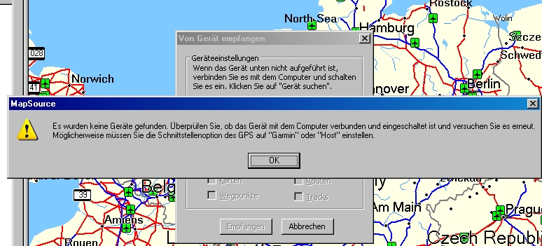

    Mapsource 6.13.7 erkennt aber den 76er im Garminmode nicht. [Blockierte Grafik: http://www.kowoma.de/gpsforum/images/smilies/icon_mad.gif] [Blockierte Grafik: http://www.kowoma.de/gpsforum/images/smilies/icon_mad.gif

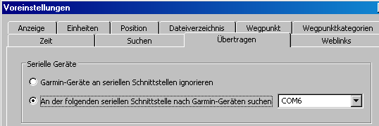

  • Was hast Du denn in MS eingestellt?
    Unter Bearbeiten / Voreinstellungen / Übertragen /
    dort muß bei serielle Geräte die richtige Com Schnittstelle ausgewählt werden
    Ist der Hacken evtl. bei Geräte an Comm Schnittstellen ignorieren?

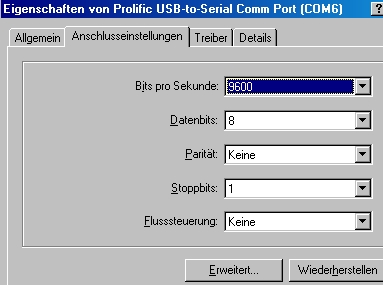

  • Ist im Gerätemanager von diesem Adapter eingestellt 9k6-n81?

    Ansonsten ist der Tipp von Kurt wichtig. 9600 baud, 8 bit, No Parity, 1 Stoppbit

    Der virtuelle COM Port 6 ist ja da von deinem Adapter, siehe oben Eigenschaften.
    Ebenso sucht MS auf COM 6.
    Die Paramter der Einstellungen stimmen.

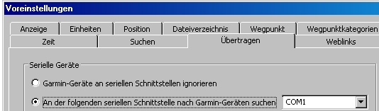

    Versuch wirklich mal den Adapter auf COM 1 einstellen und MS auch auf COM1

  • Comport 1 ist bei mir belegt
    Vorweg: Ich arbeite TÄGLICH mit dem selben Adapter, da geht jedes Gerät. Von der Telefonanlage bis zum Sat-Receiver.
    Jetzt gehst Du auf Start-Einstellung-Systemsteuerung-System-Hardware-Gerätemanager. Dann auf den Com 1, rechte Maustaste-Eigenschaften-änmderst den auf Com 2 oder 3.
    Selbes Spiel im Gerätemanager auf den "Profilic Manager" (oder so, hab das Lapi grad aus) und änderst dort den ComPort auf 1
    Evtl. zwischen den beiden SChritten neu starten wenns nicht gleich geht.
    Evtl. Adapter abziehen und erst nach Neusortierung im Gerätemanager wieder anstecken.
    Wie gesagt, ich schalt da schon automatisch dauernd hin- und her. Das Lapi ist aber grad im Koffer so dass ich es nicht schrittgenau sagen kann.
