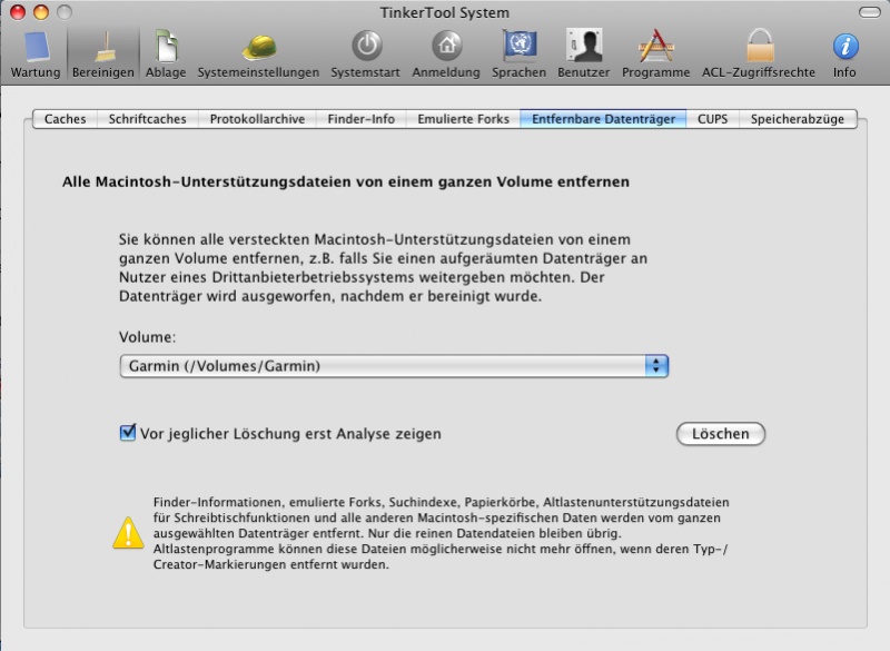

    also es sind die Macintosh-Unterstützungsdateien die sich auf der Karte befinden und die Pieptonprobleme bereiten. Sie lassen sich unter Mac OSX mit "Tinker Tool System" von der Karte entfernen. Somit kann man wieder mit den Kartenleser und OSX arbeiten und FW 3.00 funktioniert. Danke für deinen Tipp und schnelle Antwort.

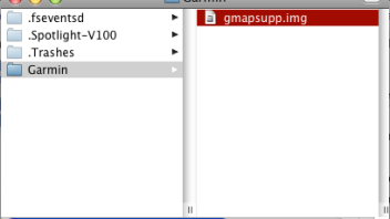

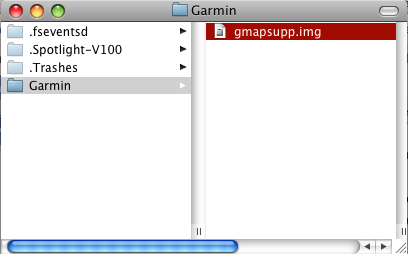

    Mac OSX legt auf bei dem Aktivieren von Laufwerken jedes mal seine Unterstützungsdateien ab. (Festplatten,SD-Karten in Lesegeräten u.s.w.)
    Wenn ihr mit Kartenlesern arbeitet müsst ihr diese Dateien jedes mal entfernen. Das ist aber mit Programmen wie Tinker Tool System eine Sache von Sekunden. Anscheinend hat FH 3.00 sonst Probleme beim Abmelden der Karte beim Ausschalten des Gerätes und ihr freut euch alle über den Piepton.
    Habe auch das Gefühl, das dieses Problem nur OSX-Benutzer bertifft und das sind ja wie man sieht eine ganze Menge. Auf dem Bild seht ihr die Störenfriede.
    Also, jedesmal wenn ihr mit Kartenlesern arbeitet immer schön diese Dateien entfernen und dann habt ihr Ruhe.

  • Problem behoben! Nachdem ich mit dem TinkerTool System die unsichtbaren Dateien gelöscht hatte, kommt kein Dauerton mehr beim abschalten! Vielen Dank! :)

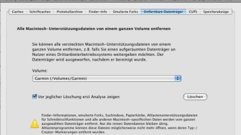

  • Hier noch ein Bild von Tinker Tool System. Es gibt bestimmt auch noch andere Software bzw.Terminal-Befehle.
