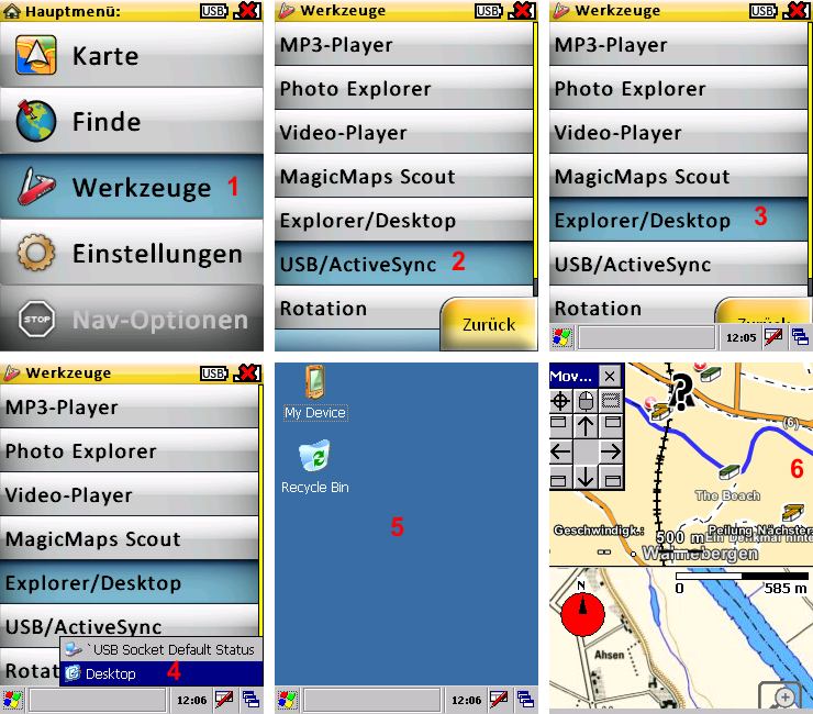

Nachdem wir ja nun wissen, was man mit der Tools.xml veranstalten kann, hier ein kleines Beispiel für angewandten Spieltrieb...
1) Die Werkzeuge
2) Die erweiterten Tools: ActiveSync aktivieren (um die Screenshots zu machen)
3) Den Desktop aktivieren
4) Desktop anzeigen
5) ohne Worte ...
6) Endura und Scout als SplitScreen Navigation
Gruss, Matz
Hey Matz,
wie hast Du die Bildschirme übereinander bekommen??? -
Jürgen,
oben links in Bild 6 siehst Du das Fenster des Tools "MoveWindow". Das Tool findest Du im tools.zip Archiv, dass ich Dir gemail habe. Wenn Du auf das Fadenkreuz tippst, kannst Du als nächstes durch Antippen das Fenster markieren, was Du verschieben willst. Start also ScoutPNA aus dem Tools-Menü und wechsle auf den Desktop, starte dann MoveWindow und schiebe Dir die Endura.exe und die GeckoCE.exe dahin, wo Du die Standortpfeile beider Anwendungen sehen kannst. Das Routing solltest Du vorher schon aktiveren, Scout resized sich beim Menüwechsel immer automatisch an den oberen Bildschirmrand. Es ist schon eine ziemlich schräge Nummer, aber die Navigation ist in beiden Fenstern gleichzeitig aktiv.
Gruss, Matz -
Vielen, vielen Dank ... -
einfach nur ABGEFAHREN
Was wohl passiert, wenn man das PNG des Backgrounds transparent macht? -
vermutlich nix, da das Fenster selbst transparent sein müsste. Aber testen werde ich das mal
Gruss, Matz
Stimmt leider. Ich habe es nicht transparent hinbekommen; der Versuch wars wert
