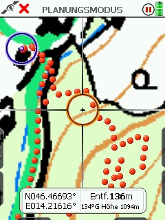

    Mein Beispiel zeigt doch, dass das Satmap an sich sehr ungenau ist.
    Da spielt es auch keine Rolle, in welche Karte ich die GPS Daten einspiele.
    Der kleine Holux schlägt das Teil um Welten.

    aus diesen Gründen: (Abzweigungen im Gebirge mit 100 m Falschanzeige sind zu viel). Für eine Trackverifizierung für mich indiskutabel. Die Wegbezeichnungen sind in der Kompass recht gut, manchmal halt ein bisserl deftig.

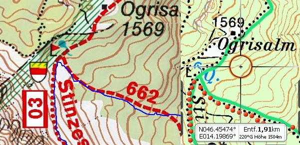

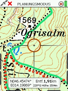

    Seltsam, Sardinien...
    ich habe jetzt mal einen Screenshot vom Satmap gezogen und die GPX Datei auf die Kompass geholt.
    Links Kompass, rechts BEV (etwas Anderes habe ich nicht zur Verfügung)
    Abweichung fast so gut wie null.... also durchaus ausreichend an diesem (!) Punkt.

    welches ist denn bitte die rechte Karte?
    Das schaut schon ganz gut aus, mit den Karwegen.
    Aber abgesehen davon kann ich am Satmap Active 10+ ohnehin nur die BEV nutzen [Blockierte Grafik: http://www.cheesebuerger.de/images/smilie/boese/g070.gif]
    Kannst Du mir bitte mal (m)eine Position auf Deine beide Karten zum Vergleich projezieren?
    N46°26.947
    E14°11.780
    oder gleich, alternativ dazu, die vom Satmap angegebene Position
    beide von dir genannten Punkte liegen relativ genau auf meinen 4 in TTQV integrierten Karten:
    Slowenien 1:25K
    TTQV A 1:40K
    Kompass
    Amap 4
    Die Kompass hat die meisten fehlenden Wege und bei dem WPT N46°26.947,E14°11.780 die größte Abweichung. Jedoch vertretbar. Die 4 Maps sind von TTQV alle in TwoNav übertragbar.
