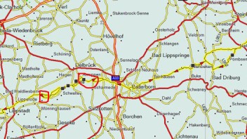

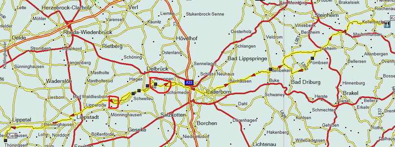

  • Heute bin ich die erste Tour mit dem zumo500 auf dem Motorrad gefahren. Leider
    führte der zumo mich nicht so wie ich das wollte. Beim verlassen der Tour wurde
    die Tour neu berechnet, obwohl die Neuberechnung abgeschaltet ist. Der
    zumo schickt mich dann wieder nach Hause zum Ziel Wegpunkt. Stellt man die Neuberechnung auf
    Abfrage berechnet er auch neu obwohl ich nein anklicke.Wie kann das sein???
    Im Anhang ist die Tour als zip und Screanshot. Wo ich die Tour verlassen habe ist sie makiert.
  • Hallo Andreas
    So wie ich das ab dem Screenshot sehe verläuft die Route in beiden Richtungen da auf der gleichen Strecke.
    Du musst für Hin- und Rückweg je eine separate Route machen, dann funktionierts.

    das Problem ist folgendes: auch bei ausgeschalteter Neuberechnung kann sich diese in Sonderfällen aktivieren. bekannte Beispiele hierfür sind TMC-Umleitung, befahren der Route in Gegenrichtung, nicht eindeutiger Routenverlauf.
    In deinem Fall war es eine Mischung aus dem zweiten und dritten Problem. Da innerhalb der aktiven Route sowohl die Hin- als auch die Rückfahrt auf derselben Strasse nur gegenläufig geplant war, war für den Zumo nach der Rückkehr auf diese Route nicht mehr klar, in welche Richtung er nun weiterrouten sollte und hat deshalb eine Neuberechnung mit Ziel zum nächstgelegenen Wegpunkt vorgenommen.
    In so einem Fall wäre die Ideallösung gewesen, für die Hin und die Rückfahrt jeweils eine eigenständige Route, die nacheinander aufgerufen wird zu planen. Dann kann beim Zumo diese Verwirrung nicht entstehen, da in der dann jeweils aktiven Route diese Strasse nur einmal vorkommt
