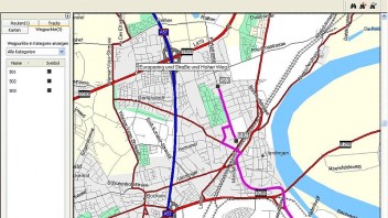

zumindestens habe ich eine Stelle gefunden, die mich etwas nervös macht.
Wer es mal nachvollziehen mag, ich habe eine Test.zip angehangen, die enthält eine mit Mapsource 6.11.6 erstellte Datei mit 3 Waypoints und 1 Route.
Und es hängen noch test1.jpg und test2.jpg mit an.
Ich habe den City Navigator Europe NT v9 durch Erwerb des Zumo erhalten und diesen installiert. Ich habe noch den City Navigator Europe NT v5 und v6 drauf.
Problem:
Ich habe 3 Wegpunkte S01, S02 und S03. Diese verbinde ich in dieser Reihenfolge zu einer Route.

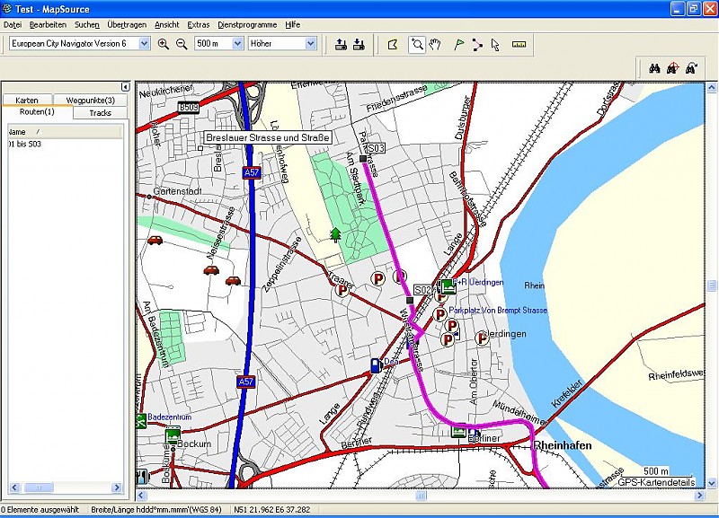

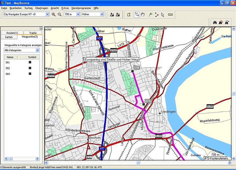

An dem zweiten Bild (test2.jpg) sieht man, das v5 und v6 richtig rechnen, während man am ersten Bild (test1.jpg) sieht was v9 draus macht
Wenn man sich jetzt mal überlegt, was alles passieren kann, wenn man sich eine Route über einige hundert Kilometer erstellen lässt und dann tritt so ein Fehler auf und man fährt vertrauensvoll los ... dann kann man schon so einige Kilometer zu viel fahren.
Vielleicht mache ich ja was falsch, also wer mal gucken mag ..

Ich habe gerade festgestellt, das v9 bei Ambulanz, Fahrrad und Fußgänger richtig routet - also ohne diesen merkwürdigen Umweg - bei den anderen Einstellungen (Auto/Motorrad, LKW..) macht er es falsch.
Was darauf hindeutet, das da eine Einbahnstraße im Spiel ist, denn Ambulanz, Fahrrad und Fußgänger, dürfen auch in der Gegenrichtung in eine Einbahnstraße, oder?
Wenn da aber durch Ortskundige bestätigt wird das da keine Einbahnstraße ist, dürfte es sich um einen Kartenfehler handeln.

Ja, dann ist halt in der CN9 ein Kartenfehler. CN9 kann hier nicht von der Lange Straße in Parkstraße abbiegen, warum auch immer. Aber in GoogleEarth kann man auch erkennen, das das offenbar möglich ist.
Also klarer Kartenfehler, der an NAVTEQ gemeldet werden sollte.
Ich hatte übrigens vor einigen Tagen genau den gegenteiligen Fall, das mich mein Navi links Abbiegen lassen wollte, wo man nicht links Abbiegen durfte. Eigentlich hatte ich das schon fast vergessen, aber aufgrund dieser Meldung hier habe ich das jetzt nochmals überprüft. Und dieser Fehler liegt auch klar an der CN9. Mit CN8 routet MapSource da richtig. Wenn es interessiert, hier die Koordnaten: N51 10 52.9 E7 04 54.2 , und dann man den Straßenverlauf mit der CN9 und der CN8 ansehen, und dann ist auch klar, das es ein Kartenfehler in der CN9 ist. Das zeigt dann auch ein Vergleich mit der Luftaufnahme in GoogleEarth.

Wahrscheinlich ist es ein Fehler in CN 9, möglicherweise eilt man in der Software auch einer baulichen Änderung in 2007 voraus, oder die Parameter wie Durchschnittsgeschwindigkeit und Ampellage wurden zwischen den Versionen 8 und 9 so geändert, daß dieser optisch irrwitzege Umweg rechnerisch schneller ausfällt.
Ich habe leider nur CN 8, aber dort witzigerweise auch eine Möglichkeit gefunden, daß er den Umweg von CN 9 mit Kürzeste Zeit routet (siehe Anlage): Wenn ich einen Knoten auf die Kreuzung Bahnhofstr./Parkstr./Am Röttgen setze, routet er den Umweg, sonst nicht. Versuche mit weitere Wegpunkten zeigen, daß er das Linksabbiegen vor dem Bahnübergang zu vermeiden scheint (Lange Str./Parkstr. ausprobieren!).
Wie auch immer, melde das Verhalten ruhig an Navteq, die sich damit auseinandersetzen sollten.
Übrigens ist das ein schönes Beispiel zu zeigen, wohin beliebig gesetzte Wegpunkte auf der Strecke führen können, wenn man die Routen nicht vorher in MapSource kontrolliert. Wobei es hier nur ein kleiner Umweg ist.
