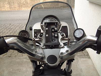

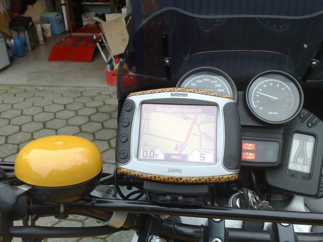

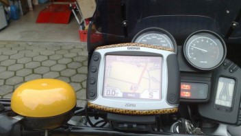

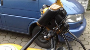

Und Hier an einer R1100GS
Hi,
hm, wie sieht es mit den Instrumenten aus? Siehst da nnoch was?
Das war übrigens der Punkt, warum ich mich für diese Lösung: siehe http://forum.pocketnavigation.de/tid1097232-sid.htm entschieden habe.
Habe es heute mal 2 Stunden lang gestestet. Bin absolut zufrieden damit..
Gruß,
Wolfgang -

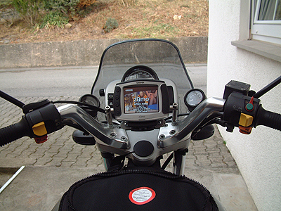

Hier mal ein paar Bilder von einem Zumo an einer GSX 1400 K3
[Blockierte Grafik: http://www.stefanpaschke.de/aaa/gsx1400_zumo_1.jpg]
[Blockierte Grafik: http://www.stefanpaschke.de/aaa/gsx1400_zumo_2.jpg]
[Blockierte Grafik: http://www.stefanpaschke.de/aaa/gsx1400_zumo_3.jpg]
[Blockierte Grafik: http://www.stefanpaschke.de/aaa/gsx1400_zumo_4.jpg]
[Blockierte Grafik: http://www.stefanpaschke.de/aaa/gsx1400_zumo_5.jpg]

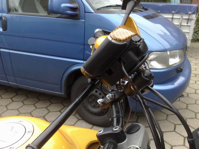

Hab hier auch noch ein Bildchen von der Honda F6 Interstate.
Lenkerhalterung hab ich von Wing Point,
( http://www.wingpoint-ger.de/index.php )
Gummipuffer zwischen Lenkerhalter und originale Garmingrundplatte.Die Rammounthalterung nehme ich für meine Kamera.

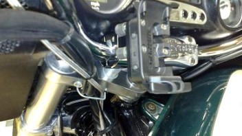

[FONT="]Hallo,
würde gerne den original Garmin-Halter abschließen.Mit der Sicherungsschraube möche ich nicht hantieren und der Touratech-Halter ist mir zu teuer.
Hat da schon jemand was gebastelt oder gibt es noch Alternativen?[/FONT]

[FONT="]Hallo,
Ja, ich hab was gebastelt:[Blockierte Grafik: http://d-gade.de/Fotos/Verschluss.jpg]
Ist im Prinzip wie der Verschluss von T...In einem Gehäuse aus Edelstahl ist eine Wippe, die vom Schloss blockiert wird.
Im geschlossenen Zustand kann die Klappe des Zumo nicht angehoben werden oder sich von selbst lösen: -

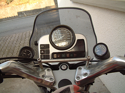

Der eigentliche Halter findet bei mir seinen Platz auf dem Lenkkopf (BMW R 1100RS).[Blockierte Grafik: http://d-gade.de/Fotos/Hal1.JPG]
[Blockierte Grafik: http://d-gade.de/Fotos/Hal2.JPG]
Da die Blinkerkontrollen vom zumo verdeckt werden, habe ich noch zusätzliche "superhelle" LEDs in die Cockpitverkleidung eingesetzt (Pfeile):
[Blockierte Grafik: http://d-gade.de/Fotos/Hal4.JPG]
Vom Zeitaufwand hätte ich übrigens trotz der vorhandenen Teile besser den Touratech Halter gekauft, aber es geht ja manchmal ums Prinzip
