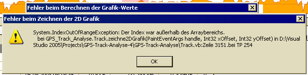

Hallo Dietmar,
als ich Roberts Fehlermeldung (Beitrag #293) las, dachte ich auch an ein Problem der Trackaufzeichnung. Aber ich kam ebenfalls zu den geschilderten Fehlermeldungen, zwar nicht bei jedem Löschen eines Punktes, aber immerhin.
Zunächst unproblematisches Löschen, immer wieder kleine Bereiche in der 2D-Ansicht markiert und gelöscht, aber irgendwann kam die Fehlermeldung. Zusatzeffekt: da wohl alle (??) verbleibenden Punkte Fehler erzeugten, gab es kein Entrinnen aus dem Programm, da blieb nur die wenig elegante, brutale Methode „Anwendung mit dem Task Manager beenden“.
„Also habe auch ich irgendwo Formatfehler in der GPX, dann nehme ich mal die mitgesandte Testdatei Beispiel-Tracks-Dolomiten.gtab, die werden wohl dem Standard entsprechen“.Problemloses Löschen und Löschen und Löschen („Dietmar hat das bessere Ausgangsmaterial“) ----bis zum Crash.
Das war heute Morgen, vorhin, als ich berichten wollte, vorsorglich eine Wiederholung: Crash sofort beim Löschen des ersten Bereichs.
XP heruntergefahren, Neustart, Lösch, Lösch usw. und irgendwann wieder „Crash as Crash can“.
Darauf musst nun du dir einen Reim machen.Grüße Bunav
** N51.30° E6.59° (incl. SA) ** iQue 3600, GPSMAP 76Cx, Foretrex 101 **Wahrscheinlich unnötig zu sagen, dass ich kein Visual Studio 2005 habe und mein Laufwerk D: zum W98-Bereich gehört.
Hallo Bunav,
Robert hatte mir seine Dateien geschickt und ich konnte darin löschen, was ich wollte. Kopfschmerzen macht mir nicht der aufgetretene Array-Fehler an sich, sondern die Stelle im Code, an dem er nach Meldung von GTA angeblich aufgetreten ist. Dort wird nämlich weit und breit kein Array behandelt.
Auch die von Dir abgebildete Fehlermeldung ist dahingehend sehr interessant. In dem gemeldeten Codebereich wird nämlich auch kein Array behandelt, dort wird gar nichts behandelt, was in irgendeiner Form diese Fehlermeldung berechtigt.
Ich muß also davon ausgehen, das an irgendeiner anderen Stelle im Prog beim Löschen leere Werte hinterlassen werden, die ohne direkt angesprochen zu werden, GTA an anderer Stelle im Ablauf stören. Dann werde ich mich mal auf die Suche machen.blackwilli
.... Dann werde ich mich mal auf die Suche machen.
Dietmar ich arbeite noch mit der alten gta.net 4.1.0.9 (wenn ein Programm bei mir läuft, dann lass ich das, vor allem jetzt unter der MR Saison, im Winter teste ich dann wieder herum, das nur nebenbei)
Auch ich bekomm die Fehlermeldung ABER NUR DANN wenn ich mich auf
den Trackpoint 0 (null) stelle und diesen löschen will, NUR DANN kommt diese omöniöse "arrayFehlermeldung", aber in den Logdaten kann ich löschen soviel ich will da taucht sie bisher nie auf.
Vielleicht hilft dir das mal als Lösungsansatz weiter?
Der Fehler ist auch reproduzierbar.
Jedesmal wenn ich TP NULL lösche - Fehlermeldung.
DIETMAR!!
Ich glaub ich hab den Fehler gefunden.
Also nicht direkt gefunden aber ich glaube zu wissen was ihn auslöst!
Es ist nicht der TP NULL!!!!!
Ich hab mich damals verklickt und in die ÜBERSCHRIFT GEKLICKT.
Also in die Zeile OBERHALB VON TB NULL!!!!!!
Und da kommt sofort die Fehlermeldung "Außerhalb Arraybereich bla bla bal"
Und sobald diese Meldung einmal da war
"schleppt" gta diesen Fehler die ganze Zeit mit, solange bis ich gta schließe und neu starte!!!!
Hoffe ich hab dir damit geholfen.

.....Hallo Kurt,
wenn Du in die Kopfzeile der Tabelle klickst? Das wundert mich jetzt aber, da die Kopfzeile keinerlei Funktionalität hat. Ich kann darauf rumklicken, bis ich schwarz werde ... mmmh.
Dem Prob von Robert und Bunav bin ich auf der Spur und es scheint ein systemabhängiges Arrayverwaltungsproblem mit dem Framework zu sein. Es tritt also nicht auf jedem Rechner auf und dort auch nicht immer, also sehr schwer zu lokalisieren.
