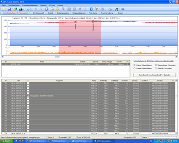

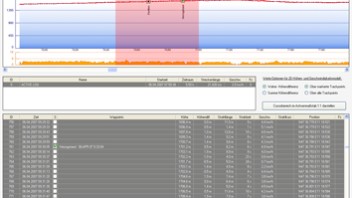

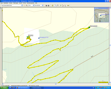

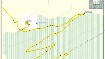

  • Bin am Freitag vom Urfeldpass hinuaf zum Herzogstand gelaufen. Anschließend zum Pavillion und weiter zum Heimgarten.
    Wenn ich mir die Tour ansehe, bin ich aber laut track-analyse erst zum Pavillion und dann zum Herzogstand!
    Weis jemand zufällig warum das so ist?
    Leider kann ich an den Screenshots keine Zeiten erkennen, trotzdem versuch ich es mal:
    An der Waypointzuordnung kann es eigentlich nicht liegen, da sie wohl, so wie Du sagst, "nur" vertauscht sind. Falsch liegende Waypoints können nur entstehen, wenn man einen großen Zuordnungsradius von in Deinem Fall etwa 500-800 m einstellt. Dann würden die Waypoints aber dicht beieinander liegen.
    GTA ordnet auch keine Streckenabschnitte nach Zeiten zu, sondern liest sie der Reihe nach ein. Hier könnte Dein Fehler liegen. Wenn der Track, z.B. durch Empfangsverlust oder ausschalten des Gerätes, in Teilsegmenten vorliegt und diese von Deiner Software nicht in richtiger, zeitlicher Reihenfolge in der Datei gespeichert wurden, liest GTA diese dann auch so ein. Überprüfe mal die Zeitangaben in der Trackpoint-Tabelle in GTA, ob diese fortlaufend sind.
    blackwilli
