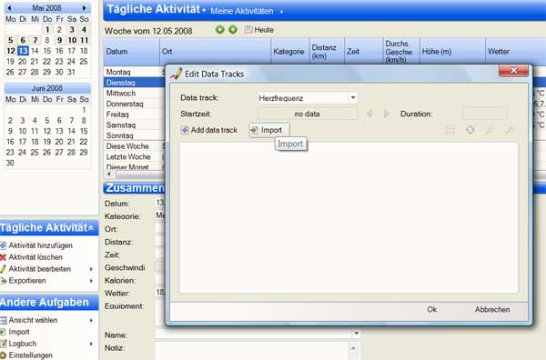

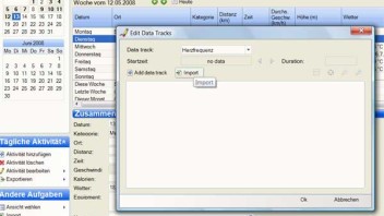

  • Mit SportTracks geht es, da kannst Du eine Aktivität mit Trackdaten ergänzen.
    Wie Du aber die Polar-Daten da hinein bringst (Konvertierung ??? ) ist ein weiteres Problem...
    Nachtrag : gem. obigem Beitrag 'kein Problem' da Direktimport möglich...
    Hier wäre die Auswahl:
    Höhe, Distanz, HF, Kadenz, Energie.
    Aber Import nur als *.csv (oder täusche ich mich?).
