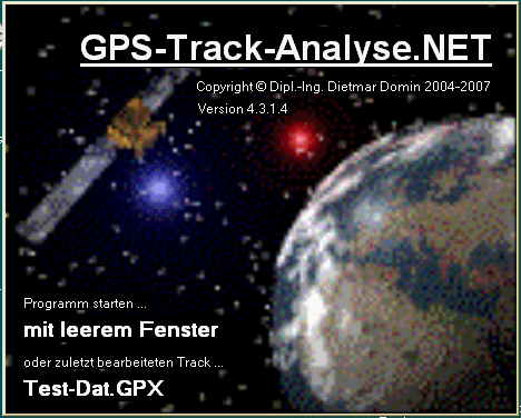

  • Guten Tag alle zusammen,
    da ich mich gerade angemeldet habe, möchte ich mich kurz vorstellen:
    Ich lese in diesem Forum schon sehr lange und staune immer wieder über die Sachkenntnis der Teilnehmer. Darum habe ich auch schon viele Infos für mich erlangen können.
    Selbst benutze ich ein Garmin etrex vista c und ärgere mich noch heute, dass ich nicht noch zwei Monate bis zum neuen Modell cx gewartet habe. Sonst bin ich damit aber sehr zufrieden.
    Ich selbst wohne im schönen nördlichen Saarland, bin sowohl mit dem MTB, dem Rennrad und auch oft zu Fuß unterwegs.
    Nun mein Problem.
    Eure Kommentare über GPS-TrackAnalyse 4.net haben mich natürlich neugierig gemacht. Ich habe das Programm wie beschrieben ohne Fehlermeldung istalliert. Beim Start zeigt sich kurz die Sanduhr und dann passiert nichts mehr. Im Taskmanager wird das Programm als gestartet angezeigt. Es erscheint aber keine Oberfläche, Mitteilung oder sonstiges.
    Hier im Forum habe ich bisher nichts dergleichen lesen können.
    Kann mir vielleicht jemand sagen, woran dieses liegen könnte?
    Ich selbst habe keine Idee mehr.
    Vielen Dank schon mal.
  • Eine Meldung sollte schon erscheinen, schau mal hier, eventuell sagst du danach AUA.
    Grüße Bunav
  • Danke für den Tipp,
    leider ist es bei mir so, dass nach ca. 2 sec die Sanduhr verschwindet und dann geschieht gar nichts mehr - kein Bild, kein Hinweis.
    Nur der Taskmanager sagt mir, dass das Programm gestartet ist.
    Es läuft vermutlich irgendwo im Hintergrund.
  • Costerate,
    da reicht meine Fantasie nicht, einen Grund für das Verhalten zu finden. Beim Öffnen erscheint üblicherweise dieser Bildschirm. Den hast du vermutlich noch nicht zu sehen bekommen.
    Im Hintergrund laufen erscheint mir nicht möglich, der Startschirm befindet sich stets im Vordergrund, er überlagert eventuelle andere Fenster.
    Falls mir das z.B. bei einer neuen Version passierte, würde ich an eine beschädigte ZIP-Datei denken, nochmals herunterladen und erneut installieren.
    Deine Fehlerbeschreibung ist so ungewöhnlich, dass ich doch noch nach einem Ausweg suche: hast du genau nach den Anweisungen
    Microsoft .NET Framework 2.0 vorher auf deinem Rechner installiert?
    Grüße Bunav
