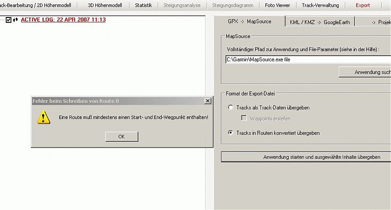

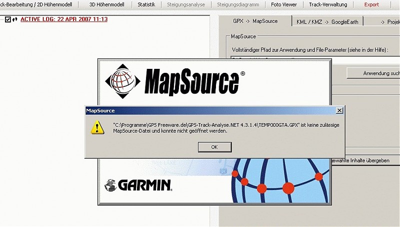

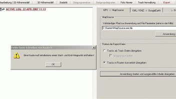

auf der Suche nach einem verständlichen Programm zur Umwandlung von Zumo Tracks in Routen bin ich aufs GTA4 gestoßen. Es macht einen tollen Eindruck. Nur das eigentliche Vorhaben klappt nicht. Wenn ich, unter Export, "Tracks in Routen konvertieren" markiert, auf "Anwendung starten ..." klicke, bekomme ich nacheinander unten stehende Fehlermeldung.
Es wäre schön, wenn mir geholfen werden könnte, um auch diese Hürde nehmen zu können.

Hallo Helmut,
die Meldung von GTA sagt eigentlich alles aus: "Eine Route muß mindestens einen Start- und End-Wegpunkt enthalten."
Setze in GTA am ersten und letzten Trackpunkt einen Wegpunkt und alles ist ok. Die Fehlermeldung von MS ist die logische Folge aus den fehlenden Wegpunkten. Zur Verdeutlichung: Versuche doch mal in MS eine Route von A nach B zu planen ohne irgendeinen Wegpunkt zu setzen. ![]()
Hallo Willi,
dann besteht die Route aber nur aus den zwei erwähnten Punkten, was meistens ein bissl zu wenig ist. ![]()
Ich hab mir da auch schon mal gedacht, daß es lässig wäre, wenn man nicht selber alle Waypoints editieren müßte, die man in der Route möchte, sondern wenn es im oben gezeigten Routen-Export-Fenster einen Button gäbe, der ALLE Trackpoints, die nicht bereits einen existierenden Waypoint beinhalten (z.B. einen vMax oder Foto Waypoint), automatisch in einen Waypoint konvertiert, z.B. mit den Namen von AUTO00001 bis Auto99999 (Button könnte z.B. heißen: "ALLE Trackpunkte automatisch in Wegpunkte umwandeln").
