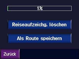

Nach dem Update auf 3.00
ist die Prozentanzeige der Reiseaufzeichnung auf 1% eingefroren,
sie lässt sich weder auf Null löschen, noch zeigt sie eine Steigerung beim Fahren an.
Ist bei mir genau so:(
bei mir auch
3 Sachen sind bei der 3.00 bis jetzt negativ.
1) Von der ersten Kartenansicht - Karte verschieben - Ziel antippen und LOS
Zumo stürzt ab - Bildschirm dunkel. Mehrmals probiert - BUG
2) Bei aktiver Route mit 2 Knopf von links unten auf Kompassseite gewechselt Zumo stürzt ab. Ist mir zwar erst 3 Mal passiert - also nicht immer. Trotzdem bleibt ungutes Gefühl.
3) Reiseaufzeichnung löschen - bleibt bei 1 % eingefroren und rührt sich nicht mehr vom Fleck.

Also ich habe Heute unterwegs bei einer Pause über Einstellungen - Eig.Dateien - Reiseaufzeichnung einrichten - Als Route speichern vier meiner Reiseabschnitte berechnen lassen und dann umbenannt (test1 bis test4) und dann auf SD-Card gespeichert. Dort im Sharroutes.gpx ist aber nur die Test4 angekommen. Gleichzeitig sind aber alle vier Test's über Zieleingabe - Routen abzurufen und über/in MS auch richtig dargestellt!.

Problem 1 und 3 von Bullenbirne treten bei meinem ZUMO auch auf. Die Nummer 2 ist bis jetzt nicht aufgetreten. Die Änderungen der FW 3.00 sehe ich als Positiv. Bin überzeugt die paar Fehler werden in Bälde korrigiert. Habe heute eine MR Tour von 165km gemacht der Track war einwandfrei aufgezeichnet. Vor den Update nach FW 3.00 war der Trackspeicher 100% nach dem Update war er auf 4% zurückgegangen wo er auch stehen blieb. Die Tracks gespeichert unter 2.50 die noch Platz hatten waren alle noch vorhanden. Nach Löschen 1% und keine Tracks mehr vorhanden.

die Sache mit der Trackaufzeichnung ist jetzt ganz einfach:
der zumo zeigt bei Euch nur wenige Prozent an, da er für den freien Speicher jetzt nicht mehr nur bis 10000 Trackpunkte zählt, sondern den gesamten freien Speicher auf dem Gerät mit bewertet.
Dies, weil die Trackaufzeichnung nun nicht mehr nach 10000 Punkten von vorne beginnt, sondern nun mit der Firmware Version 3.0 nach 10000 Punkten den jeweils ältesten Tracklog in eine Archivdatei verschiebt.
Jedes Archiv kann 1MB groß werden und insgesamt 20 Archive können es werden -> das macht ~200000 Punkte :p

...hört sich ja gut an aber wenn ich doch sage "Reiseaufzeichnungen löschen" müßte doch trotzdem 0% angesagt werden und nicht 1%, oder.

die Reiseaufzeichnung hängt bei mir bei 4%.

Die 4% hatte ich auch das ist der gesamte Inhalt der 100% von Vorupdate. Die Track Aufzeichnungskapazität ist jetzt um die 40'000km!!!!! Die Neuerungen der 3.00 SW finde ich optimal. Jetzt habe ich alles was ich an Info von einem Navi brauche Die SW Fehler werden sicher schnell behoben.
