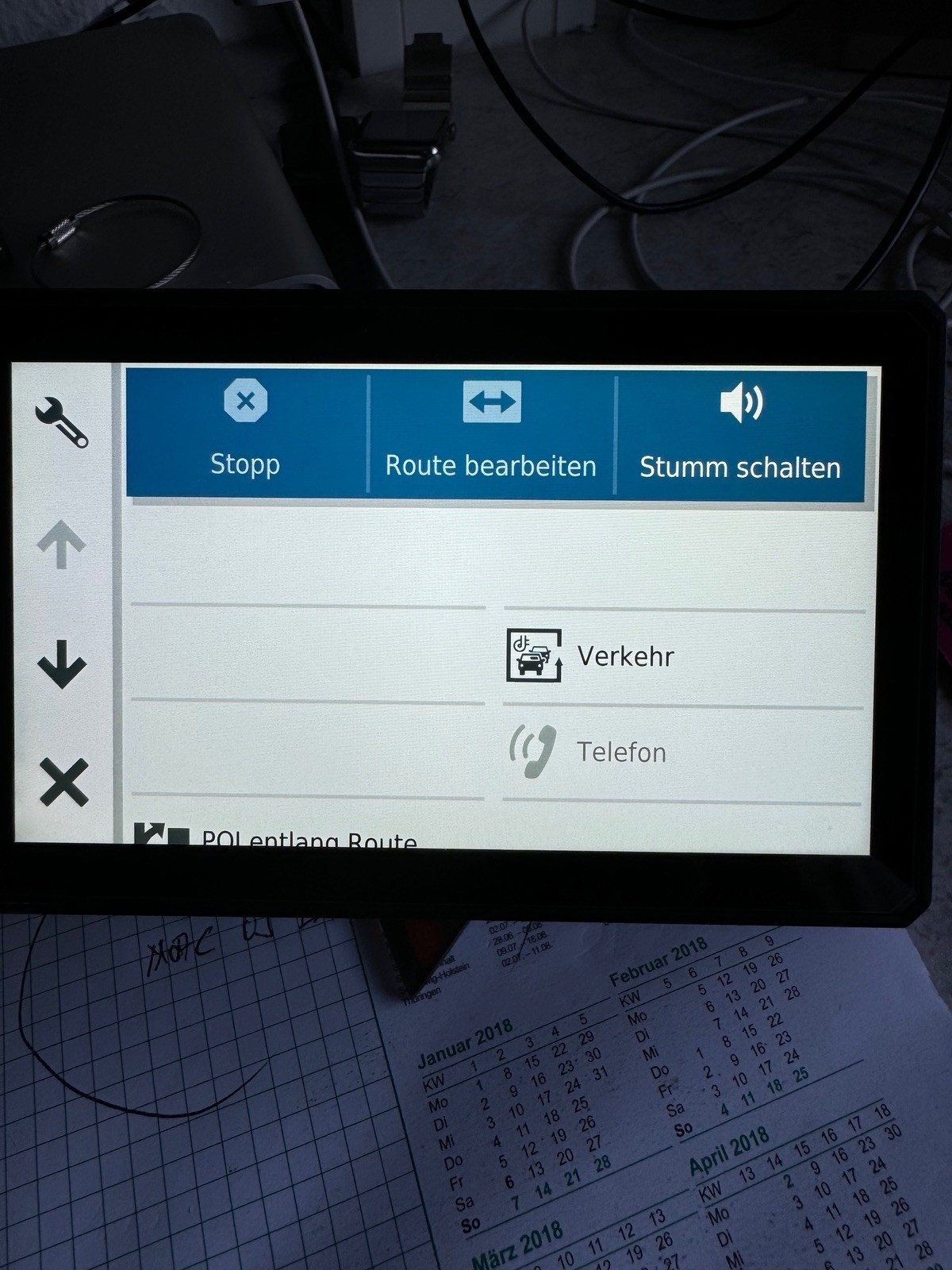

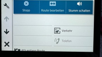

Alles anzeigenIch habe das mal an Garmin gesendet und gefragt was das zu bedeuten hat .
Den ich hatte das auch schon und habe nicht rausgefunden was das soll.
wen ich eine Antwort bekomme melde ich es da
Gruss Klaus
Gruss Klaus
also ja . Smartphone + Headset am Zumo = 2 Koppelungen.
Smartphone und Headset sind natürlich 2 Kopplungen, sorry
Aber ich denke mal bei den meisten Nutzern „normal“
Ich hatte die Frage / den Hinweis eher so verstanden das ein weiteres Gerät gekoppelt ist
gute Frage, werden wir mal nachschauen
es sind nur die Smartphones und die Headsets gekoppelt also nein und das + ist auf einmal weg ??
Könnte das vielleicht anzeigen, daß mehr als 1 Gerät verbunden ist?
danke für Info
