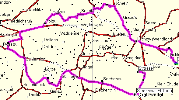

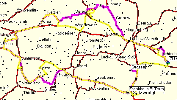

Ich habe wie gewüncht die Route in MS geladen und unbearbeitet an den Zumo geschickt und dort importiert.
Die Route habe ich Dir in Deinem anderen Thread als Screenshot angehängt. Ich hoffe, Du bist mit dem Zumo zufrieden.

wenn Du die Karte in kleinerem Zoom einstellst, kannst Du einfach wieder zur Route hinfahren und beliebig viele Zwischenziele auslassen.
Sobald die ursprüngliche Route wieder erreicht ist, RICHTIG abbiegen, dann geht es ganz normal weiter, wie vorher geplant.
Den Ton der Ansagen etwas leiser stellen, wegen der ständigen Ansagen zur Neuberechnung
Es wird jedenfalls nicht - wie auch von mir befürchtet - die gesamte Route neu berechnet!
Jedenfalls nicht bei den Routen, die ich aus MS auf den zumo übertragen habe. Siehe Beispiel : -
