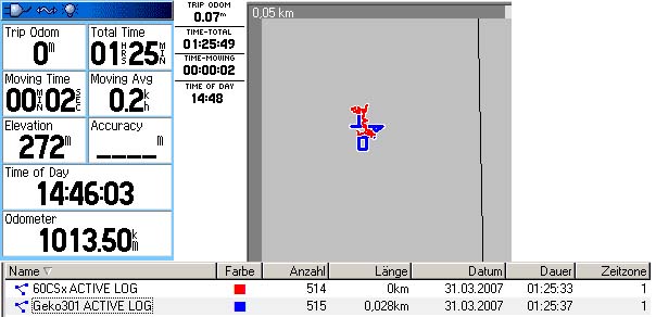

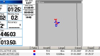

Hi Leute
Ich habe mit meinem 60er und meinem Geko auch einen Gartenstuhltest machen müssen.
Die Geräte lagen bei unserem Schwimmteich in optimaler Anordnung, d.h. 60CSx annähernd senkrecht, Geko301 waagrecht. Mindestens 30 m bis zum nächsten Einfamilienhaus, also keine Abschattung. Genauigkeitsanzeige beim 60er 3m, beim Geko 4m.
Laufzeit ca. 1h25min; Aufzeichnungsintervall 10sec.
Anzeige Tageskilometer Geko: 0,07m; TTQV: 0,028km;
Anzeige Tageskilometer 60CSx: 0m; TTQV: 0km; (60er zeigt keine Nachkommastellen)
Wenn man bedenkt, daß es nur unter schwierigsten Empfangsbedingungen Ausreißer im Tracklog gibt, kann man mit einem 60er sehr zufrieden sein.
